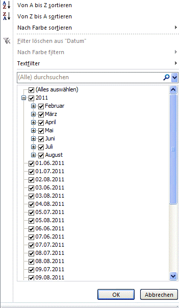

    Hallo Excel-Cracks
    Ich habe eine Tabelle die mich verrückt macht: Über Monate habe ich mit einer userform Daten eingetragen. Es scheint dass alle Daten als Text eingetragen wurden, obwohl ich folgenden Code benutzte:
    txtDatum ist das Textfeld.
    Mir ist das ganze erst aufgefallen nachdem ich versucht hatte, mit einem Filter, die Daten zu gruppieren.
    Wie kann ich die bestehen Daten von Text in Datum umwandeln damit ich alles sortieren kann (siehe Bild)? Muss ich was im Formular ändern?
    Danke für eure Tipps
    Maria
    maria85, 10. August 2011
  2. schatzi Super-Moderator
    Hallo!
    Um deine bestehenden Datümer von Text in Zahl umzuwandeln, versuch mal folgendes:
    Kopiere eine leere Zelle in die Zwischenablage (Strg+c)
    Nun markiere die umzuwandelnden Zellen, mache einen Rechtsklick auf die Markierung und wähle "Inhalte einfügen".
    Unter "Vorgang" gibst du "Addieren" ein und bestätigst mit OK.
    schatzi, 10. August 2011

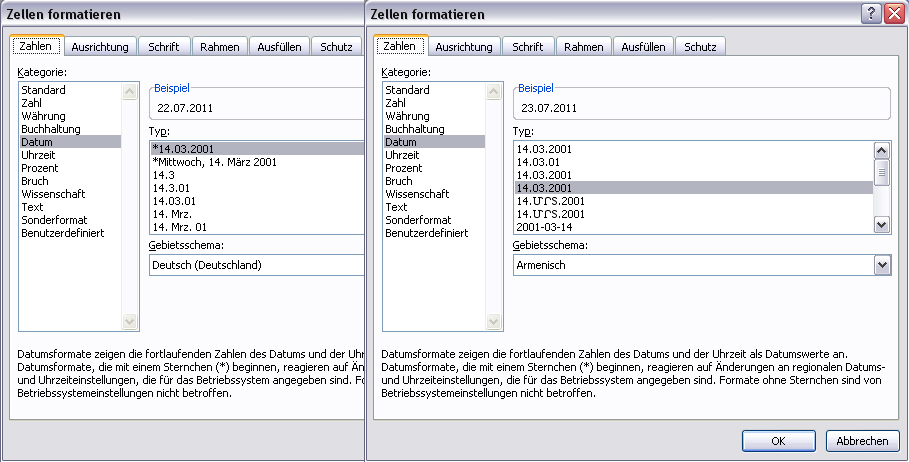

  7. fette Elfe Erfahrener User
    Hallo Maria85,
    ich hatte jetzt die Zeit das mal bei mir zu testen, denn dieses "@" lies mir keine Ruhe.
    Zwischen Deinem "DateValue" und meinem "CDate" konnte ich im Ergebnis keinen Unterschied erkennen, wohl aber zwischen der Version mit und ohne "@".
    Beachte bitte das angehängte Bild.
    Links zeigt das Ergebnis ohne, und rechts das Ergebnis mit "@".
    Ich würde vorschlagen, Du probierst es mal ohne.
    Ich hoffe geholfen zu haben.
    fette Elfe, 10. August 2011
  8. Kallewirsch Erfahrener User
    Datum (Text) in bestehender Tabelle in Datum umwandeln
    Hallo Achim,
    die Unterschiede zwischen den beiden Bildchen erklären aber nicht, warum das Ergebnis des Textfeldes als Text vorliegt. Bei Dir sind beides Datumswerte, also Zahlen. Bei Maria steht ein Text.
    Folgender Code erzeugt 4x Zahlen und einmal Text:
