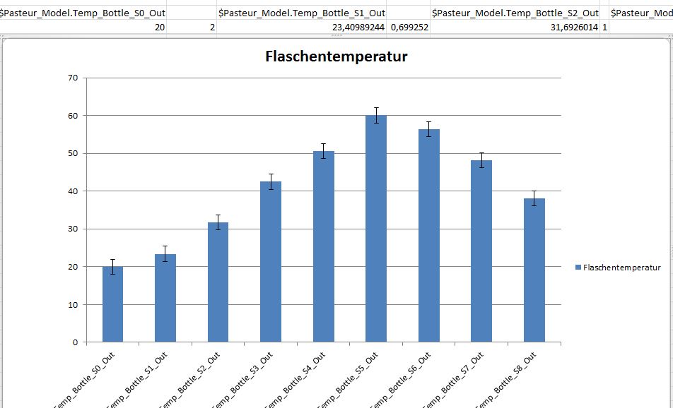

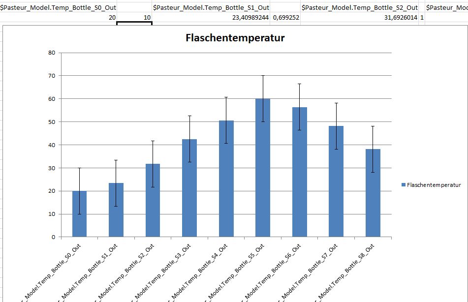

  6. Hi Karin!
    Vielen Dank, das habe ich schon entdeckt. ABER ich scheitere immer daran, daß Excel mir den Fehlerwert der 1. Balkenreihe auf ALLE Reihen bezieht. Ich habe aber für JEDE Reihe eine eigene Standardabweichung..
    Ich hab 2 Screenshots gemacht, vielleicht ist dann mein Problem ersichtlich.
    LG
    Martin
    Excel 2010: Fehlerindikatoren Variant1.JPG Excel 2010: Fehlerindikatoren Variant2.JPG
    Nitram17, 5. April 2012
  7. Beverly
    Beverly Erfahrener User
    Hi Martin,
    sorry, aber mein Excel kann aus einem Screenshot leider keine Arbeitsmappe erstellen. Außerdem sehe ich nicht, wo das Problem liegt, denn jedes Diagramm hat eine unterschiedliche Fehlerabweichung.
    Bis später,
    Karin
    Beverly, 5. April 2012
