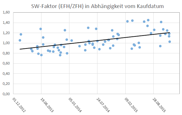

  12. FabianL Neuer User
    Na klar Karin, das funktioniert schon - ist aber doch ein Eingeständnis des Scheiterns (von Excel, nicht von den Anwendern!).
    Zeitstrahl als Diagramm - Möglich oder Unmöglich ??? datumsleiste_verkorkst.png
    So sieht es aus, ich bekomme einfach keine schönen runden Werte an die Achse unten. z.B. 1.1.2013, 1.6.2013, 1.1.2014 ....
    (ohne zu malen oder sonstige Krücken)
    FabianL, 6. März 2017
  13. Beverly
    Beverly Erfahrener User
    Das hat nichts mit Scheitern von Excel zu tun, es hängt einfach damit zusammen, dass der automatischen Achsenbeschriftung äquidistante Abstände zugrunde liegen, der Mensch aber so ignorant war, die Monate des Jahrtes mit einer unterschiedlichen Tagesanzahl festzulegen... :p
    Bis später,
    Karin
    Beverly, 6. März 2017
