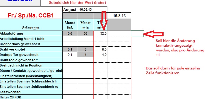

    Hallo ich habe folgendes Problem:
    Wenn sich in einer Zelle (E7) der Wert ändert, dann soll in der Zelle (G7) kumulativ die Änderung (+1) gezählt werden.
    Das soll dann auch für alle anderen einzelnen Zelle (E8 bis E71) funktionieren, die Anderungen dann in (G8 bis G71).
    Wenn sich der Wert in einer Zelle ändert, dann soll die Änderung kumulativ anzeigen 001.jpg
    Kann mir da jemand weiterhelfen ?? Ich hab da nicht so richtig Plan
    Danke !!!
