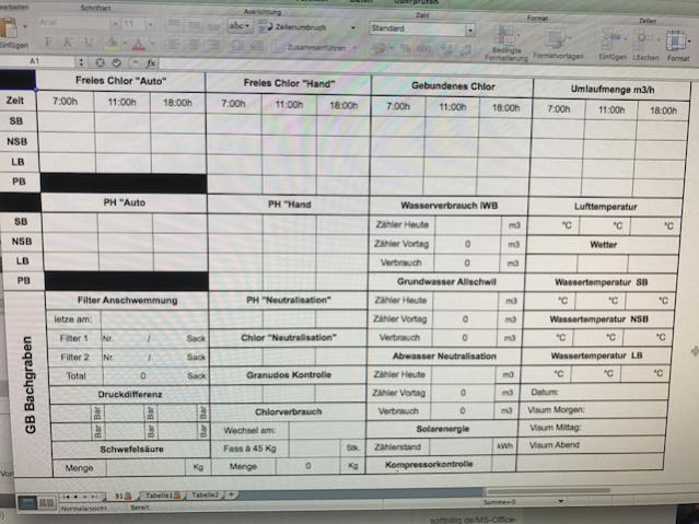

    Dachte es ist einfach...bin für meine Arbeit eine Excel Tabelle am erstellen,ich muss hier jeden Tag Wasserzähler ablesen.
    Damit ich nicht jeden Tag den wert von Hand übertragen muss habe ich den wert ( =Tabelle2!A1 ) als formel genommen!
    Das funktioniert prima...jetzt kommt das Problem,da ich dass nicht für jeden Tag den wert so in die Zelle kopieren möchte für jede Tabelle dachte ich es übernimmt mir den wert den ich die Tablle kopiere! zum Teil passiert das aber der Bezug stimmt dann nicht!
    Was kann ich da anders machen.

  3. wert von tabelle 1 in spalte x, als wert in Tabelle 2 übertragen ecxel.jpg Also ich brauche für jeden Tag des Monats eine neue Tabelle! Der Wert ( Zahl ) Zähler Heute Tabelle 1, soll auf Zähler Vortag auf Tabelle 2 übertragen werden ( das hab ich geschafft )! Ich möchte jetzt aber die Tabellen einfach nur Kopieren aber dann stimmt das Tabellenblatt als bezug nicht mehr! Ich hoff das war ein bisschen verständlicher.

  5. Ok...und was möchtet Ihr den wissen,dass Ihr mir helfen könnt?
    Wir hatten früher alles einzelne Blätter für den Rapport den wir Täglich Ausfüllten, da wir mehrer Personen haben die das Ausfüllen sollten und Sie
    nicht alle Messwerte wissen habe ich diese wenn Sie zu hoch oder zu Tief sind eingefärbt! Das geht auf Papier nicht und wir haben so viele Ordner mit alten blätter damit wollten wir aufhören und wechselten auf ein Tablet.
    Also in der beschrieben Spalte steht jetzte folgende Formel : ='3.Mai '!AG8:AK8 ,

  8. wert von tabelle 1 in spalte x, als wert in Tabelle 2 übertragen
    Hallo Lutz,
    das ist genau das was ich brauche! Das habe ich soweit auch geschafft,ich möchte jetzt das jetzt für jede Tabelle einzeln Eintragen müssen!
    Im Prinzip ist ja es immer die selbe bezug auf dem Tag davor zbb. I9 , nur die Tabelle änder sich! Ich möchte wie eine Master Tabelle machen und die dann eifach wider kopieren das geht soweit, nur stimmt dann zwar die spalte I9 aber der Bezug der Tabelle nicht!
    Gruess Baasler

  9. Lutz Fricke Erfahrener User
    Hallo Baasler,
    noch eine grundlegende Frage. Für was benötigst Du die Zusammenstellung?
    Es wäre wesentlich einfacher, wenn Du für die einzelnen Ablesestellen je ein Blatt anlegen würdest. Auswerten lässt sich so eine Datei ja auch nicht wirklich gut.
    Habe jetz gebastelt und probiert:
    =INDIREKT(ADRESSE(2;1;1;1;TEXT(TEIL(ZELLE("Dateiname";$A$1);FINDEN("]";ZELLE("Dateiname";$A$1))+1;31)-1;"TT.MM.JJJJ")))
    Über Adresse(2;1....) wird die Zelle A2 ausgelesen. Musst Du entsprechend an Deine Bedürfnisse anpassen.
    Ein großes Problem sehe ich darin, dass dein Tabellenblatt immer im Format TT.MM.JJJJ vorliegen muss und du für WIRKLICH jeden Tag eins brauchst.
    Ansonsten kann man da sicher etwas über ein Makro machen, das die Vorlage kopiert, mit dem heutigen Datum benennt und die Bezüge auf das zuletzt hinzugefügte Blatt anpasst.
    Aber wie oben beschrieben würde ich, auch wegen der besserern Auswertung, ein Blatt pro Messort anlegen. Zur Anzeige kannst Du dann deine Vorlage nehmen, oben das Datum eintragen und per SVerweis die Werte aus den einzelnen Blättern holen.
