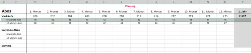

    der Titel ist vllt. etwas verwirrend, deswegen zunächst mal einen Screenshot zur Erklärung. :)
    Habe das ganze hier nochmal in groß hochgeladen: http://www.planet-liebe.de/temp/abos.PNG
    Jetzt wird vermutlich schon deutlicher was ich möchte.
    Wenn ich im 1. Monat 40 Abos habe, die über 6 Monate laufen, möchte ich das diese in der Zeile "fortlaufende Abos" unter 6-Monats-Abos die nächsten 5 Monate auch auftauchen. Im 2. Monat würde in der Spalte E9 also eine 40 stehen. Im dritten Monat müsste dann in F9 80 stehen (die 40 aus dem 1. Monat und die 40 aus dem 2. Monat).
    Hoffe ihr versteht was ich meine. :) Ist das irgendwie mit einer Formel möglich oder geht das eventuell nur mit VBA?
    Freue mich wenn mir jemand helfen kann. Sage einfach schonmal vielen Dank!

    Hallo Flo,
    in F9 die Formel =D5+E5 oder =SUMME(D5:E5)
    in G9 die Formel =D5+E5+F5 oder =SUMME(D5:F5)
    usw
    ab J9 die Formel =D5+E5+F5+G5+H5+I5 oder =SUMME(D5:I5)
    diese Formel dann in alle weiteren Zellen kopieren.
    Lutz

    D9: =SUMME(INDEX(5:5;MAX(4;SPALTE()-5)):INDEX(5:5;SPALTE())) macht es mit einer Formel (6 Monate)
    oder, falls Du es tatsächlich so (nur 5 Monate) gemeint hast:
    E9: =SUMME(INDEX(5:5;MAX(4;SPALTE()-5)):INDEX(5:5;SPALTE()-1))
