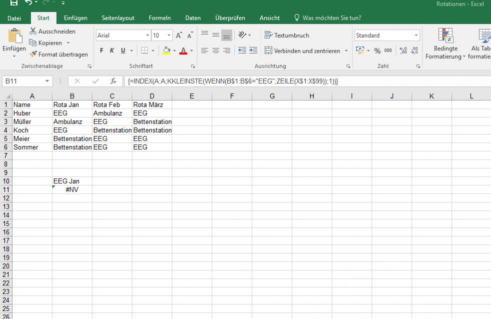

  3. tom_1980 Neuer User
    Danke für die Antwort
    Bekomme mit dieser Formel immer eine Fehlermeldung. Gibt es noch eine andere Möglichkeit?
    Danke
    tom_1980, 13. Januar 2019
  4. steve1da Office Guru
    verweis bei mehrfach vorkommenden Suchkriterien
    entweder:
     =INDEX(A:A;KKLEINSTE(WENN(B1:B6="EEG";ZEILE($X$1:$X$6));1))
    oder:
     =INDEX(A:A;KKLEINSTE(WENN(B:B="EEG";ZEILE($X$1:$X$99));1))
    steve1da, 14. Januar 2019
