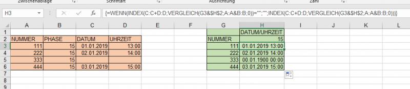

    ich habe über einen Index ein Datum und eine Uhrzeit in einer Tabelle kombiniert. In der Ursprungstabelle sind manchmal jedoch die Zellen leer, da der Prozess noch nicht gestartet wurde.
    Nun steht in den Zellen immer ein Datum, obwohl meine Formel lautet: =Wenn(Intex=0;"";Index)
    gibt es hier eine Lösung, dass mir wirklich eine leere Zelle wiedergegeben wird?

    das Bild ohne Formel hilft absolut nicht weiter.
    Eine Excel-Beispieldatei mit Formel schon.
    steve1da, 6. August 2019

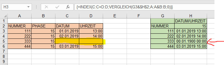

    ich habe eine Probedatei erstellt und alles, wie in der richtigen Datei gemacht. Hier tritt ebenfalls wieder das Problem auf.
    Wunderwelt, 6. August 2019
  4. Wenn VERWEIS mit ""
    das obere Bild ist das richtige, keine Ahnung, warum das untere übernonmen worden ist
  5. steve1da Office Guru
    ok, immer Bilder.
    Viel Erfolg noch - ich bau das nicht nach.
    Edit: du bist aber schon auf die Idee gekommen, das erste "" durch eine 0 zu ersetzen?

  8. Wenn VERWEIS mit ""
    Das mit der =0 hat funktioniert danke <3 kann ich einfach vor die Wenn Formel eine Wennfehler Formel setzten? Irgenwie nimmt es bei mir die Formel nicht
    Wunderwelt, 7. August 2019
  9. es hat doch geklappt :) Frage ist hiermit zurück gezogen
