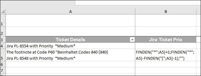

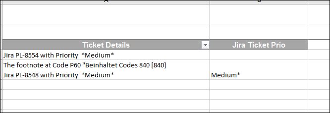

  7. szmqq6 User
    Hallo zusammen
    Ich habe mal ein Screenshot angehaengt
    in dem feld Jira Ticket Prio ist folgende formel enthalten
    =WENNFEHLER(TEIL(A5;FINDEN("*";A5)+1;FINDEN("*";A5)-FINDEN("[";A5)-1);"")
    auch wenn ich die formel so eingebe dann bekomme ich nur blank
    =WENNFEHLER(TEIL(A5;FINDEN("*";A5)+1;FINDEN("*";A5)-FINDEN("*";A5)-1);"")
    Natürlich steht da in der auszulesenden zelle noch mehr text aber das duerfte wohl nicht das Problem sein
    Ich hoffe ich habe mich einigermassen verstaendlich ausgedrueckt. Auslesen von Zellen fehlerhaft :eek:
  8. steve1da Office Guru
     =TEIL(A5;FINDEN("*";A5)+1;VERWEIS(9^9;FINDEN("*";A5;SPALTE(1:1)))-1-FINDEN("*";A5))
    steve1da, 26. August 2019
