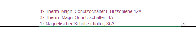

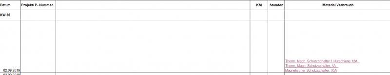

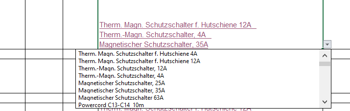

  3. colipo Neuer User
    Hallo Lutz,
    hier mal ein Beispiel:
    Mehrfachauswahl mit Angabe von Menge Bild1.jpg Mehrfachauswahl mit Angabe von Menge Bild2.png Mehrfachauswahl mit Angabe von Menge Bild3.png
    Auf Bild1 sieht man, dass man 3x das Dropdown Menü wie man auf Bild2 sieht, genutzt hat.
    Danach habe ich in jede Zeile reinklicken müssen, damit ich davor die Anzahl X eintragen kann.
    Wie auf Bild3 zu sehen ist, brauche ich die Anzahl vor den Artikeln.
    Also suche ich nach einer Möglichkeit das, wenn ich ein Artikel auswähle, vom Dropdown Menü ich danach gefragt werde nach Menge X.
    Danach soll denn beides in dem Feld eingetragen werden.
    Ich hoffe ich konnte mich verständlich ausdrücken.
    LG
