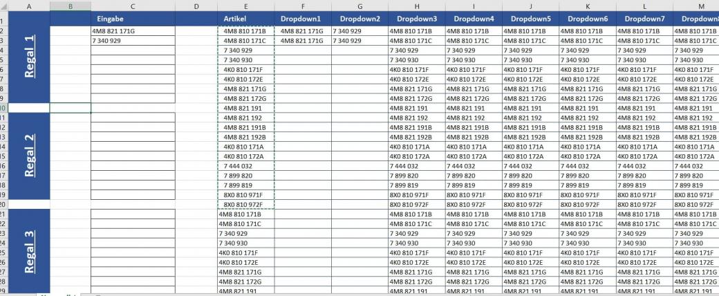

  3. Jan Von Neuer User
    Ich möchte es letztendlich wie auf dem Bild.
    In "C2 bis Cxxx" tipt man jeweils immer ein Suchbegriff ein. In "E" ist Artikelliste welche durchsucht wird. In Dropdownliste die gefundenen Suchbegriffe. In "C2 bis Cxxx" wähle ich dann aus wechen Suchbegriff ich haben möchte.
    Artikelliste und die Dropdownliste in ein seperates Blatt.
    Ps. Bild ist mit Formel nicht mit Makro.

    Laufzeiten-Fehler
    Excel ist leider kein Bildbearbeitungsprogramm, sodass du schon eine Beispielmappe und kein Bild hochladen solltest.
