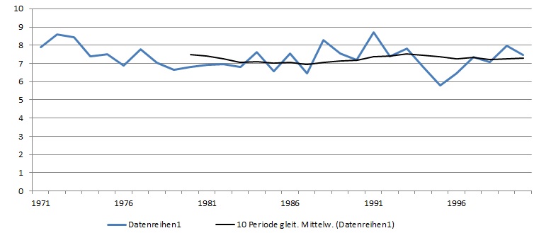

    ich möchte einige Klimadiagramme für 1971-2000 mit den 10-jährigen gleitenden Durchschnitten versehen.
    Wenn ich nun auf die jährlichen Werte von 1971-2000 diesen gleitenden Durchschnitt anwende beginnt diese Linie erst ab 1981. Ich weiss dass Excel den 10-jährigen Durchschnitt der Periode 1971-1980 als Anfangswert nimmt. Aber mich stört sehr, dass das Diagramm sozusagen erst in der Mitte beginnt. Die jährlichen Linie möchte ich nämlich später ausblenden und nur das gleitende Mittel anzeigen lassen.
    Gibt es irgendeine Möglichkeit, dass die Linie des 10-jährigen gleitenden Durchschnitts dann auch an der X-Achse beginnt? So wie es jetzt ist, sieht es irgendwie unvollständig aus, weil das linke Drittel keine Linie enthält, wenn ich das jährlichen Liniendiagramm ausblende.
    Wie kann ich das ganze lösen? Zur Info: Es liegen keine Daten aus der Vorperiode, also vor 1971 vor.

    Moinsens!
    Ähm... Nein, irgendwie nicht. Denn dafür fehlen ja eben die Werte. Es gibt keinen 10-Jahres-Schnitt bei 9 Jahren.
    Was Du aber machen könntest:
    Nimm den ersten Wert als Anfangswert = 1. Wert des Diagramms
    Berechne den gleitenden Durchschnitt in den 9 Folgejahren = 2. bis 10. Wert des Diagramms
    Berechne ab dann den 10-Jahres-Durchschnitt = 11. bis n. Wert des Diagramms
    Das ganze wird also eine zusätzliche Datenreihe - keine der "Trend"-Funktionen im Diagramm.
    So gleicht sich die Schnitt-Linie in den ersten 10 Jahren nach und nach dem 10-Jahres-Schnitt an, bis der dann ab dem 11. Jahr einsetzt.
