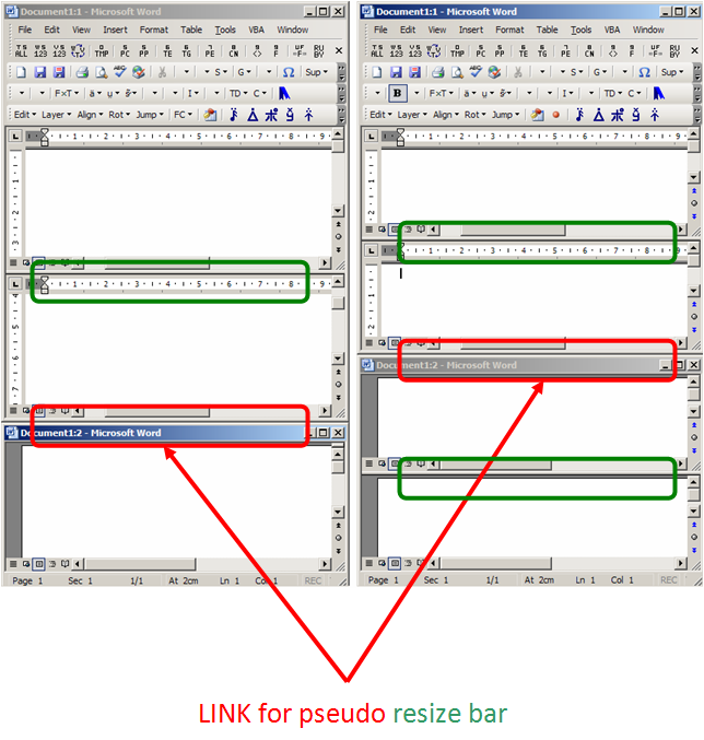

    3-4 Panele Pseudo-FensterSplit
    Hallo Erneut!
    "Split window" (Fenster teilen) kann nur einmal genutzt werden um das Fenster 1x zu teilen für 2 Horizontale Panele, was nicht immer für meine Zwecke ausreichend ist. Ich brauche häufig 3 manchmal sogar 4 Panele untereinander.
    Mittels "duplicate window" (Fenster Duplizieren, welches zs. auch gesplitet werden kann) in VBA und ohne die Menuzeile, Statuszeile, toolbars und Lineal maximiere ich die Document angezeigte Fläche auf dem Bildschirm.
    Die pseudo 3 bzw. 4-Panele Ansicht ist gleichmäßig arrangiert. Soweit so gut.
    Was jetzt noch fehlt ist, daß das duplizierte Fenster mit dem Original verlinkt ist damit
    1) beim Verschieben des des Original Fensters, das Duplikat als Anhängsel in Postion mit verschoben wird
    2) beim Größe ändern des Einen, daß das Andere mitmacht, sowohl vertikal (seitwärts gleichmäßig) als auch horizontal (proportional zueinander, wie der echte Split "pseudo resize bar")
    sowie
    3) die Titelzeile des Duplikat Fensters zu verstecken. Die ist für Formular möglich, ich konnte aber nichts finden für das eigentliche Word Fenster
    4) Beibehalten der ursprünglichen in-Dokument Cursor Position im gesplitteten Fenster wie im Original. Manchmal öffnet der Split am Document Anfang...
    Ist das in irgeneiner Weise machbar? Mit bzw ohne API?
    Pseudo 3 Panele:

    Pseudo 4 Panele:

    Folgendes verschiebt die Menu-zeile des Duplikates außerhalb des sichtbaren Bildschirms. Im Prinzip sitzt die obere linke Ecke der "floating" Menuzeile in des Bildschirms unterer rechter Ecke (minimal 1 pixel Punkt Überlappung möglich), somit nicht mehr sichbar (Einstellung für meine Bildschirm-Dimensionen, für Andere müsste dies vermutlich angepasst werden)

  2. d'r Bastler
    d'r Bastler Erfahrener User
    Moin Buggy,
    nur mal so als dumme Frage: Was machst Du da mit den ganzen Panelen?
    fragt sich ....
    d'r Bastler, 15. August 2025
