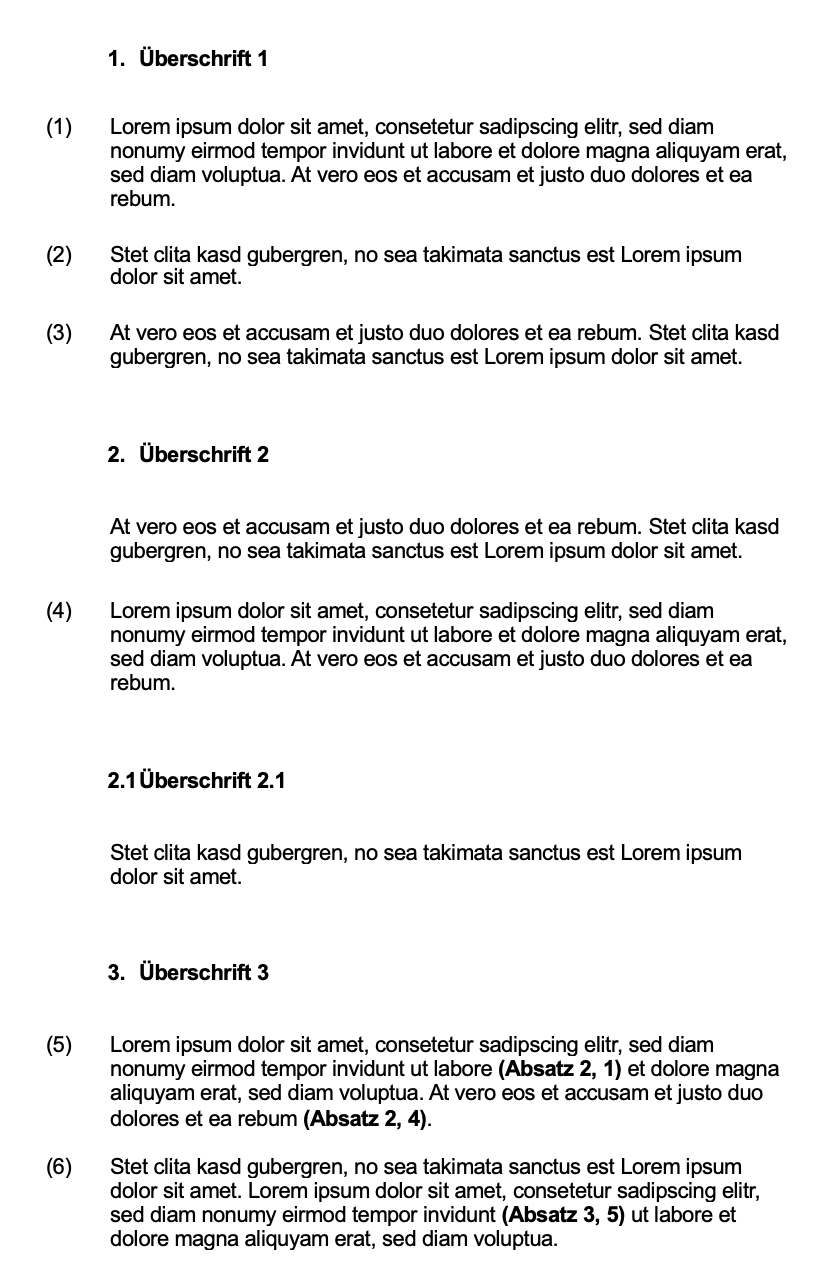

    Hallo :),
    ich bin neu hier und brauche bitte eure Hilfe!
    Mein Text soll so strukturiert werden, wie im Bild.
    Absatznummerierung links, automatisch aktualisieren im Fließtext wie bei Fußnoten Bildschirmfoto 2025-10-02 um 12.21.16.png
    Ist es möglich, eine Absatznummerierung ähnlich wie bei den Fußnoten zu verwenden?
    Also wo sich die Zahlen im Fließtext aktualisieren, wenn ich zb einen Absatz lösche oder hinzufüge?
    Zum Beispiel:
    es steht im text „…. (Absatz 2, 4)“
    Dann wird vor absatz 4 ein neuer Absatz ergänzt,
    Absatz 4 wird also zu Absatz 5
    und obiges ändert sich demnach auch in „…. (Absatz 2, 5)“
    Auch weil nicht alle Absätze eine Nummer haben sollen, hat es schlecht funktioniert die Nummerierung fortsetzen zu lassen, ohne dass sich gleich die Nummern der Überschriften mitändern. Absatznummerierung links, automatisch aktualisieren im Fließtext wie bei Fußnoten :(
    wieso hängt das überhaupt zusammen?
    Und was das Layout betrifft, ich habe es nur umständlich über „Absatz markieren – Nummerierung anpassen – einzug; plus über einen vorhandenen Bundsteg 1cm“ ungefähr an die Position bekommen, die es jetzt hat, und das jedesmal, wenn nach einem Absatz ohne Nummer weiternummeriert werden soll.
    Trotzdem sind die Absatznummerierungen hin und wieder verrutscht gewesen, obwohl der Einzug der Textposition auf 1,2cm eingestellt wäre, auch hier hats die Überschriften auch weiter reingezogen.
    Ich wär sehr dankbar, wenn mir jemand helfen würde.
    Lg
    Btw, ich verwende Word für Mac Version 16.101.1
    Ansophie, 2. Oktober 2025

    Du solltest mit Formatvorlagen arbeiten: für für Überschriften (da gibt's schon fertige, die Du an Deine Komma-Nummerierung anpasst), für Absätze mit und ohne Nummerierung. Ich habe dazu hier und hier einiges aufgeschrieben.

    Hallo Ansophie,
    ich hätte einen Tipp zu der Nummerierung im Fließtext, aber nur vom Prinzip her, da ich deine Nummerierungs-Logik nicht verstehe.
    Du kannst dich auf nummerierte Absätze mit Querverweis-Feldern beziehen, die sich auch an Änderungen anpassen. Eine andere Möglichkeit sind SEQ-Felder. Auch die passen sich automatisch an.
    Zwei elementare Beispiele mit ein bisschen mehr Erklärung hab ich im angehängten Dokument fabriziert; vielleicht helfen die ja weiter. Falls du mehr Beratung brauchst, hätte ich gern gewusst:
    • In deinem Beispiel gibt es 2 Überschrifts-Ebenen. Bleibts dabei oder wie viele hast du vorgesehen?
    • Die mit Ziffern versehenen Absätze sollen fortlaufend nummeriert werden, unabhängig von den Überschrifts-Ebenen?
    • Was die 4 im Beispiel "Absatz 2, 4" bedeutet hab ich verstanden. Aber wofür steht die 2 und wie soll die sich ggf. ändern?
    Den Tipp mit den Formatvorlagen kann ich nur unterstützen und hab ihn im Musterdokument auch ausgeführt.
    Gerhard H, 2. Oktober 2025

    Hallo Gerhard,
    sorry für die späte Rückmeldung. Danke für deine Beispieldatei! Die ist super, die Nummerierung über die Formatierung zu erstellen hilft schon sehr!
    Leider versteh ich noch nicht ganz, wie du das mit den "roten Nummern" gemacht hast.
    - wenn ich unter dem Reiter Einfügen > Querverweis anklicke, kommt die ganze Liste des Dokuments, dann klicke ich auf einfügen. soweit so gut, ich kann vor die erste Nummer innerhalb der Klammern "Absatz" schreiben, aber die die klammern um weiter eingefügte Nummern krieg ich nicht weg, und das mit dem Aktualisieren konnte ich auch noch nicht testen.
    also mein Fragen sind:
    wie kann ich das so machen, dass nur die zahl übernommen wird?
    wie aktualisier ich?
    und kann ich mich auf die Aktualisierung verlassen? :)
    um deine Fragen zu beantworten:
    1. es gibt bis zu 4 Überschriftsebenen.
    2. ja, die Ziffern sind unabhängig von den Überschriftsnummerierungen
    3. wenn steht .... (Absatz 2, 4)., daran soll der Leser sehen, dass er dazu den Absatz 2 und Absatz 4 nachlesen kann, weil ja darauf Bezug genommen wird.
    Ändern soll sich zb die 2 nur, wenn vor Absatz (2) ein neuer Absatz eingefügt wird, und (2) zu (3) wird, demnach sollte dann im Absatz 5 stehen. (Absatz 3,4).
    Danke schon mal!

    Hallo Ansophie,
    jetzt hab ich es hoffentlich ein bisschen besser verstanden und schlage vor, dass du für die fortlaufende Nummerierung der Absätze keine SEQ-Felder nimmst, sondern eine Absatznummerierung (ähnlich wie bei den Überschriften, nur unabhängig davon.
    Was das Problem bei den Querverweisen betrifft, hab ich es so verstanden: Bei einem Querverweis auf zwei Absätze kriegst du zu viele Klammern, z.B. (Absatz (1),(3)). Das ist leider so, denn der Querverweis übernimmt das Nummerierungsformat der Quelle. Meines Wissens kann man das nicht ändern.Da würde nur helfen, die Absätze ohne Klammern zu nummerieren, oder die Querverweise ohne Klammern in den Fließtext einbetten, z.B. ..., siehe Absätze (1) und (2).
    Zum Aktualisieren:
    Die Absatznummerierungen aktualisieren sich vollautomatisch, die Querverweise nur halbautomatisch: Entweder anlässlich des Drucks (Umschalten in die Vorschau genügt) oder per markieren und F9.
    Anbei mein angepasstes Musterdokument mit ausführlicheren Erklärungen.
