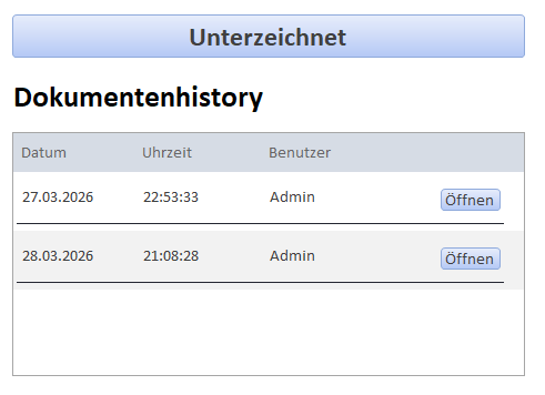

    Ich arbeite mit Access VBA und habe eine Funktion implementiert, die beim Klick auf einen Button („Unterzeichnet“) einen Bericht als PDF exportiert.
    Was aktuell funktioniert:
    • Beim Klick auf „Unterzeichnet“ wird die PDF erfolgreich erstellt ✅
    • Die PDF wird direkt geöffnet ✅
    • Die relevanten Informationen (Wer, Wann) werden im Unterformular „Dokument“ gespeichert und angezeigt ✅
    • Über einen „Öffnen“-Button kann die erzeugte PDF erneut geöffnet werden ✅
    Mein Problem:
    Wenn ich mehrfach auf den „Öffnen“-Button klicke, wird die PDF jedes Mal erneut geöffnet.

    Access VBA – Prüfen, ob eine PDF bereits geöffnet ist, bevor sie erneut geöffnet wird upload_2026-3-28_21-13-37.png
