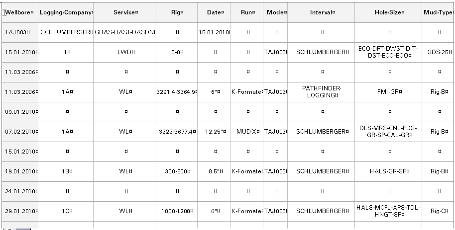

    Bei beidem das selbe Ergebnis. Er springt in die nächste Tabellenzeile und füllt ab dort weiter - Ergebniss: Alle Daten wild durch die Tabelle verschoben... :/

    SO SIEHTS AUS:
    Access VBA -> Word-Tabelle: Wie Zeilenumbruch in Zelle? s.png

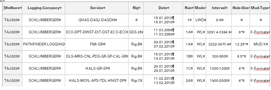

    UND SO HÄTT ICHS GERN :/
    Access VBA -> Word-Tabelle: Wie Zeilenumbruch in Zelle? a.png
