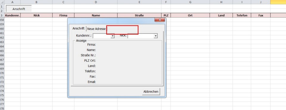

  11. Hi Hary,
    ich habe festgestellt, sobald ich bei Abfrage löschen "ja/nein" das Wort "Nein" klicke schließt sich der Reiter "Adresse ändern". Kannst Du bitte es so machen, dass ich zurück zum " Adresse ändern" lande?

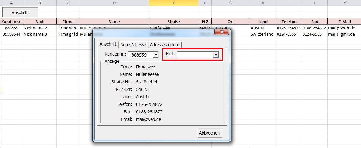

    1. Die Datei hat schon eine ComboBox1, welche ich zu der Spalte A (Kundennummer) zugewiesen habe, desweiteren habe noch eine ComboBox2 zugefügt welche die Spalte B (Nick-Name) auslesen soll. Leider kann ich die ComboBox2 nicht zuweisen.
    Es ist dafür gedacht, dass ich z.B. mit der Kundenummer oder über Nick-Name die passende Adresse raussuchen kann.
    Könnte mir bitte jemand dabei behilflich sein?

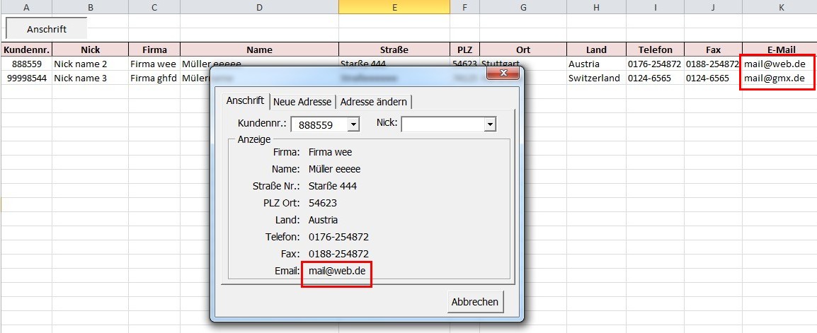

    2. Wie kann ich eine E-Mail Adresse über die Maske mit Hyperlink einfügen und auch in der Maske auch über das Klicken aufrufen ?
  12. Moin
    Nimm die Codezeile:
    Me.MultiPage1.Pages(2).Visible = False
    ueberall im Code raus.

  14. Hallo Hary,
    wenn ich überall die Codezeile rausnehme, dann hab ich immer einen Reiter "Adresse ändern" an. Ich möchte nur, wenn man das „Löschen“ mit „Nein“ bestätigt, dass es in der ausgewählten Adresse/Maske bleibt, um eventuell etwas zu verändern und danach speichern. Sonst funktioniert die Funktion super. *top
    Die Eintragung der E-Mail über Maske, wird ohne Hyperlink in die Tabelle (Zeilen/Spalten) eingefügt. 1. Ich möchte, dass es bereits nach der Eintragung als Hyperlink angezeigt wird. 2. Wenn ich mich noch in der Maske befinde, sollte die E-Mail bereits auch als Hyperlink angezeigt werden und durch das Klicken im Outlook öffnen. Mit meiner Frage wollte ich wissen ob dies möglich wäre umzusetzen.

  15. Moin Alex
    War gestern offline.
    Teste mal. Mit Outlook hab ich nix am Hut. also ohne Gewaehr. Wenn es nicht funzt, am besten, einen neuen eigenen Thread aufmachen.
    Die Pruefung ob vorhanden, ist am einfachsten mit einer Formel(wird automatisch eingetragen) in SpalteL(kann ausgeblendet werden).
    Hyperlink wird gesetzt.
    gruss hary
