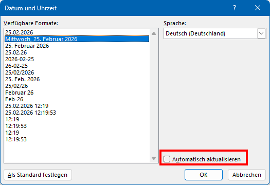

    den Schalter gibts tatsächlich (siehe Screenshot). Aber bis du das Dialogfeld aufgerufen und den Schalter gesetzt hast, hast du längst das Datum händisch eingetippt, das stimmt. Der einzige Vorteil wäre, dass per Dialogfeld (oder Makro, welches nichts anderes als dieses Dialogfeld nachbaut) keine Vertipper möglich sind.
    Gerhard H, 25. Februar 2026
