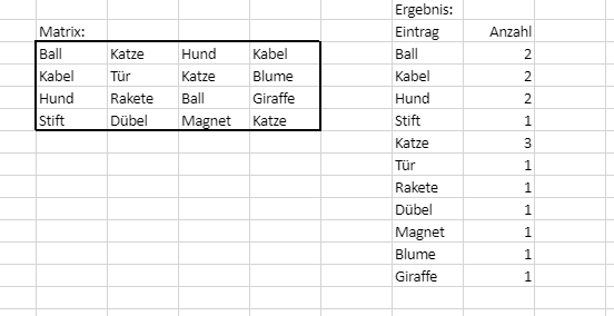

    Hallo zusammen *Smilie
    Ich suche schon seit längerer Zeit nach einer passenden Formel für mein Problem, konnte aber leider bis jetzt nicht fündig werden.
    Das Problem ist wie folgt:
    Ich habe eine Matrix mit X-Zeilen und Y-Spalten. Dort drin sind Texteinträge in beliebiger Form (einfach und mehrfach).
    Jetzt möchte ich daraus eine Liste generieren, welche alle vorkommenden Einträge auflistet und im besten Falle mir noch anzeigt, wie oft die einzelnen Einträge vorkommen.
    Meine Suche ergab schon die wildesten Formeln mit SVERWEIS, INDEX und VERGLEICH, aber ich konnte keine davon zum Laufen bringen.
    Anbei ein Bild, welches das Problem hoffentlich gut darstellt:
    Es würde mich freuen, wenn mir hier unter den Experten jemand helfen könnte*Smilie
    Vielen Dank

    meinst du so:
    Tabelle1
     BCDEFGHIJKL
    1      Ergebnis:   Ball
    2      EintragAnzahl  Katze
    3      Ball2  Hund
    4Matrix:     Katze3  Kabel
    5BallKatzeHundKabel  Hund2  Tür
    6KabelTürKatzeBlume  Kabel2  Katze
    7HundRaketeBallGiraffe  Tür1  Hund
    8StiftDübelMagnetKatze  Rakete1  Rakete
    9      Stift1  Ball
    10      Dübel1  Stift
    11      Magnet1  Dübel
    12          Magnet
    verwendete Formeln
    Zelle Formel Bereich N/A
    H3{=INDEX(L:L;VERGLEICH(WAHR;L1:L99<>"";0))}$H
    H4:H12{=WENNFEHLER(INDEX(L:L;VERGLEICH(1;(ZÄHLENWENN(H:H3;L:L)=0)*(L:L<>"");0));"")}$H
    I3:I12=WENN(H3<>"";ZÄHLENWENN($B:$E;H3);"")
    L1:L12=INDEX(B:E;(ZEILE(A5)-5)/3+5;REST(ZEILE(A5)-5;3)+1)
    {} Matrixformel mit Strg+Umschalt+Enter abschließen
    Matrixformeln sind durch geschweifte Klammern {} eingeschlossen
    Diese Klammern nicht eingeben!!
    XHTML-Tabelle zur Darstellung in Foren, einschl. der neuen Funktionen ab Version 2007
    Add-In-Version 25.20 einschl. 64 Bit
    Spalte L ist eine Hilfsspalte um alle Inhalte der Matrix in einer gemeinsamen Spalte aufzulisten und kann ausgeblendet werden. Diese Spalte dient als Grundlage für die jeweils einmalige Auflistung der Daten in Spalte H.

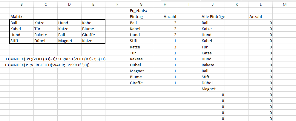

    Ich hab die Formeln mal probiert, leider weiß ich nicht genau was die verschiedenen Parameter machen und habe scheinbar auch irgendwo noch einen Fehler drin:
    Zumindest fehlt mir die 4. Spalte. Vermutlich muss eine (oder mehrere) der 3en zu einer 4 werden.

    Das ist korrekt - da es nicht 3 sondern 4 Spalten sind, müsste die Formel für mein Beispiel so aussehen:
    =INDEX(B:E;(ZEILE(A5)-5)/4+5;REST(ZEILE(A5)-5;4)+1)
    Und für deine hochgeladene Mappe müsste die Formel für die komplette Auflistung so aussehen:
    =INDEX(A: D;(ZEILE(A1)-1))/4+1;REST(ZEILE(A1))-1);4)+1)
    Die Rot markierten Ziffern geben die Startzeile und die Grün markierten Ziffern gegeben die Spaltenanzahl an.
