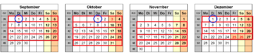

    ich muss die Anzahl der Wochen von einem bestimmten Monat und Jahr durch Excel Formel oder VBA ermitteln.
    Ein Monat kann 4 oder 5 Wochen haben.
    Januar 2015 - 5 Wochen
    Februar 2015 - 4 Wochen
    März 2015 - 4 Wochen
    April 2015 - 5 Wochen
    Mai 2015 - 4 Wochen
    Juni 2015 - 4 Wochen
    July 2015 - 5 Wochen
    August 2015 - 4 Wochen
    September 2015 - 4 Wochen
    Oktober 2015 - 5 Wochen
    November 2015 - 4 Wochen
    Dezember 2015 - 4 Wochen
    Wie viele Wochen ein Monat hat, wird bestimmt, ob 1. Tag des Monats ein Arbeitstag ist. (Also nicht Samstag, Sonntag oder ein Feiertag wie 1.Januar und 1.Mai) In diesem Fall gehört diese Woche zu dem Monat.

  3. Hallo ASE,
    danke für deine Ausführliche Lösung.
    Das Ergebnis passt jedoch nicht ganz meine Erwartungen.
    Ich erwarte für Oktober 2015 nicht 4 Wochen sondern 5 Wochen.
    Wie du in meinem Bild ansehen kannst, dass 1. Oktober 2015 Donnerstag also ein Arbeitstag ist. Deswegen gehört 40. KW zu Oktober. Hier müssen immer 1. Tag des Monats berücksichtigt werden.
    Ich glaube, dass man nur mit Hilfe von VBA hinkriegen kann.
