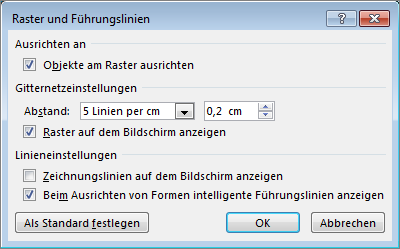

      Das Dialogfeld Raster und Führungslinien wird angezeigt.
    2. Aktivieren Sie zum Positionieren von Formen oder Objekten am nächstgelegenen Schnittpunkt des Rasters unter Ausrichten an das Kontrollkästchen Objekte am Raster ausrichten.
      Arbeiten mit Gitternetzlinien und Verwenden des Ausrichtungs Rasters in PowerPoint 9351b44e-2358-4233-8867-64021d58b29f.png
    3. Wenn Sie das Raster auf dem Bildschirm anzeigen möchten, aktivieren Sie unter Rastereinstellungendas Kontrollkästchen Raster auf dem Bildschirm anzeigen .
    2. Deaktivieren Sie das Kontrollkästchen Objekte am Raster ausrichten .

    Wenn die aktuellen Einstellungen im Dialogfeld Raster und Führungslinien die Standardeinstellungen für alle geöffneten Präsentationen sein sollen, wählen Sie als Standard festlegenaus.

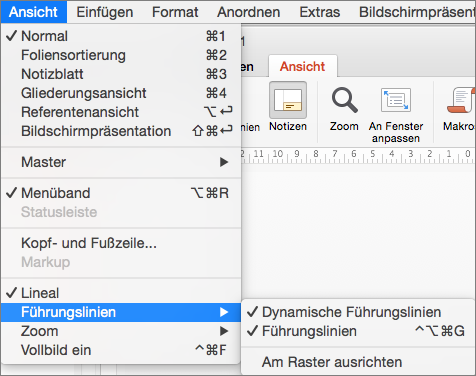

    • Wählen Sie #a0 Führungslinienanzeigen #a1 an Raster ausrichtenaus.
    Aktivieren oder Deaktivieren dynamischer Führungslinien
    • Wählen Sie #a0 Führungslinienanzeigen #a1 dynamischen Führungslinienaus.
    Arbeiten mit Gitternetzlinien und Verwenden des Ausrichtungs Rasters in PowerPoint d824d4a2-dee2-4c3e-81a8-535207551847.png
    Tipp: Zur Feinjustierung der Platzierung von Objekten auf einer Folie halten Sie während des Ziehens die BEFEHLSTASTE gedrückt.

    • Wählen Sie zum Ein- oder Ausblenden von Führungslinien auf der Registerkarte Ansicht die Option Führungslinien aus.
    • Wenn Sie eine Hilfslinie hinzufügen möchten, klicken Sie mit gedrückter STRG-Taste oder mit der rechten Maustaste auf die Folie, zeigen Sie auf Führungslinien, und wählen Sie vertikale Führungslinie hinzufügen oder horizontale Führungslinie hinzufügen
    • Wenn Sie eine Führungslinie entfernen möchten, klicken Sie mit gedrückter STRG-Taste oder mit der rechten Maustaste auf die Hilfslinie, und wählen Sie dann im Menü Löschen aus.
    • Sie können die Farbe einer Führungslinie ändern, sodass Sie Farben verwenden können, um unterschiedliche Bedeutungen zu kennzeichnen oder einfach eine Hilfslinie vom Hintergrund abheben zu lassen. Klicken Sie mit der rechten Maustaste auf die Hilfslinie, wählen Sie Farbeaus, und treffen Sie Ihre Auswahl. (Dieses Feature steht in PowerPoint 2019 für Mac und PowerPoint für Microsoft 365 für Mac zur Verfügung.)
