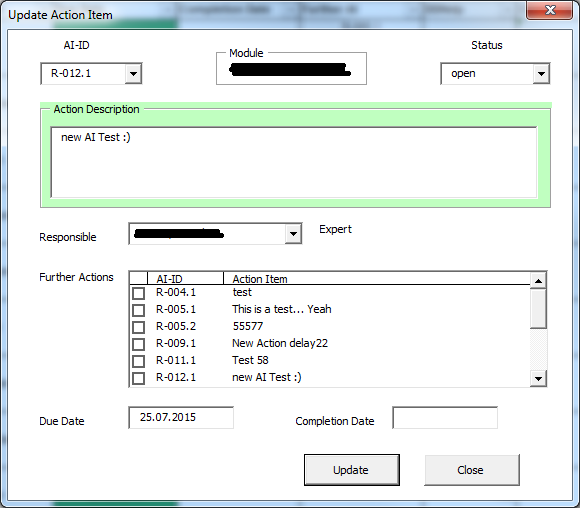

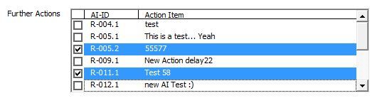

    Jetzt zum zweiten Teil meines Vorhabends. Ich würde gerne die soeben in die Zellen geschriebene Stringkette wieder auslesen, sodass diese beim Öffnen der Userform und nach Auswahl eines Vorgangs unten wieder die Häkchen in der Listbox setzt.
    Auswahl mehrspaltiger Listbox in String schreiben/auslesen unbenannt3sseo.png
    Wie ihr "seht", werden bei Auswahl einer AI-ID alle anderen Felder gefüllt. Dazu sollen sich nun auch die Further Actions gesellen. Von der Formatierung bin ich jetzt so verfahren, dass die Ausgabe in die Zelle z.B. wie folgt aussieht:
    R-005.1
    R-005.2
    R-009.1
    Das müsste ja eigentlich über eine Schleife gehen, aber dazu muss der String ja aufgetrennt werden. Hat von euch jemand einen Lösungsvorschlag? Danke!
    OSX210, 17. Juni 2014
  12. Beverly
    Beverly Erfahrener User
    Dadurch, dss du etwas ins Tabellenblatt schreibst, wird das UserForm deaktiviert und somit die selektierten Inhalte ebenfalls - folglich kann der String anschließend nicht mehr zusammengesetzt werden, da nichts selektiert ist.
    Zur anderen Frage: ich nehme an, du benutzt jetzt einen Zeilenumbruch zwischen den einzelnen Daten?
    Da ich nicht weiß, in welche Zelle du den zusammengesetzten String schreibst, habe ich einfach mal angenommen es ist C1.
    Auswahl mehrspaltiger Listbox in String schreiben/auslesen grusz.gif
    Beverly, 17. Juni 2014
