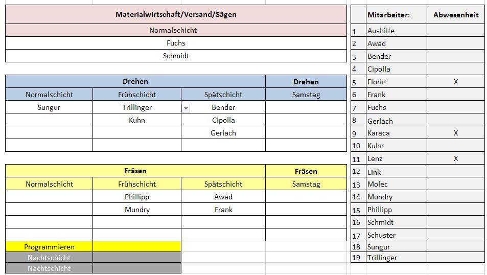

    Ich habe eine Schichtplanung als Tabelle, In einer Spalte sind alle MItarbeiter gelistet. Diese Spalte fungiert auch als Auswahl für ein Dropdownmenü. Wenn ich nun in anderen Spalten zur Einteilung der MItarbeiter einen MItarbeiter ausgewählt habe, möchte ich dass dann in der Spalte in der die MItarbeiter gelistet sind, alle MItarbeiter die ich schon verplant habe irgendwie markiert werden. So dass keiner doppelt genommen wird oder vergessen wird. Kann mir hierzu jemand helfen?
    Rechts ist die Auswahl fürs Dropdown und wenn ich den jeweiligen MItarbeiter irgendwo links eingetragen habe, dann soll er rechts markiert werden.
    LG ALex Automatische Markierung von Zellen in Verbindung mit Dropdownlisten Excel.jpg

    in der bedingten Formatierung mit Zählenwenn() oder Summenprodukt(). Mehr gibt deine Beschreibung nicht her.
    steve1da, 4. Mai 2018

    Ich habe es nochmals mit einem Foto verdeutlicht
    funpec, 4. Mai 2018
  4. steve1da Office Guru
    =WENN(ZÄHLENWENN($A$1:$D$19;H5);"x";"")
    Musst du natürlich anpassen.

  6. steve1da Office Guru
    leider nicht, da man auf dem Bild nicht erkennen kann wo die Daten genau stehen.
    A1:D19 ist der Bereich wo die Namen eingetragen werden, H5 ist die erste Zelle mit den Namen die markiert werden sollen.

  7. funpec User
    Ein Schritt weiter bin ich schon. ABer so ganz blicke ich nicht durch.
    Auf was genau bezieht sich das H5 und auf was das x
    funpec, 4. Mai 2018
  8. steve1da Office Guru
    H5 ist das Suchkriterium, in deinem Fall der 1. Mitarbeiter (Aushilfe). Das "X" wird gesetzt, falls der Name in H5 (und H6, H7.....wenn du die Formel nach unten kopierst) im Suchbereich A1:D19 auftaucht.
  9. funpec User
    Jetzt raffe ich es, Aber nun wird hinter jedem MItarbeiter das kreuz gesetzt, auch wenn er nicht eingetragen ist
    funpec, 4. Mai 2018
  10. funpec User
    Falsche Info.
    Scheint zu gehen
    funpec, 4. Mai 2018

  12. funpec User
    Jetzt vielleicht noch die Details. Ich möchte kein Kreuz gesetzt bekommen, sondern die bestehende Felder mit den Namen drin rot oder grün markieren
    funpec, 4. Mai 2018
  13. steve1da Office Guru
    markier die namen die gefärbt werden sollen. Als formel in der bedingten Formatierung:
    =zählenwenn($A$1:$D$19;H5)

  14. funpec User
    Danke, funktioniert alles perfekt. Mit ein paar kleinen Ergänzungen von mir. Wenn man mal in einem Thema drin ist, dann geht es auch wieder. Danke dafür!
