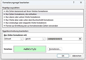

  9. redeagle56
    redeagle56 User
    vielleicht geht das:
    hellrot: =MAX(H$10:H$17)
    hellgrün: =MIN(H$10:H$17)
    kannst du dann mit dem Formatpinsel auf die anderen Spalten übertragen.
    siehe auch Grafik
    MfG Günter
    redeagle56, 10. September 2025
