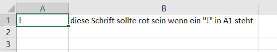

    habe eine kleine Frage zu bestimmten Formatierungen von Zellen.
    Wie kann ich folgendes Problem lösen?
    Wenn in der Spalte "A:A" ein "!" steht soll der Text in B:B rot sein.

    Start - bedingte Formatierung - neue Regel - Formel zur Ermittlung....
    =A1="!"

    Habe vergessen zu schreiben das es auch funktionieren soll wenn ein "!" vorkommt.
    z.b:
    Test! =b2 rot
    Test = b2 schwarz
    !text= b2 rot
    usw
    das geht mit dieser Formatierung nicht oder?
    Grüße Silver

    Dann:
    =suchen("!";A1)

    Jop... das suchen war mir unbekannt... Danke
