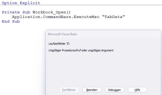

  14. d'r Bastler
    d'r Bastler Erfahrener User
    Moin Ralf,
    kleine gemeine Falle, das Bestimmtes register bei Start *:D*. Vielleicht wäre statt Register die Bezeichnung Menü besser gewesen. Aber okay - aber doch nicht mit SendKeys ... und jetzt kommt ein 3-Zeiler:
    Private Sub Workbook_Open()
        Application.CommandBars.ExecuteMso "TabData"
    Güße
    d'r Bastler, 20. Juni 2025

  15. Hajo_Zi
    Hajo_Zi Erfahrener User
    bei mir kommt Fehler in
    Gruß Hajo
    Hajo_Zi, 20. Juni 2025
