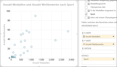

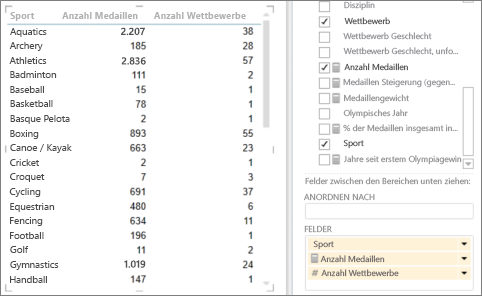

    1. Erstellen Sie eine Tabelle mit einem Kategoriewert.
      Blasen- und Punkt (XY)-Diagramme in Power View 7dcf93f1-3b73-48e2-ac92-fb55b702a38b.png
      Tipp:  Suchen Sie eine Kategorie, die nicht zu viele Werte enthält. Wenn die Kategorie mehr als 2.000-Werte aufweist, sehen Sie eine Notiz, die zeigt, dass das Diagramm "repräsentatives Beispiel" und nicht alle Kategorien enthält. Es ist wirklich schwierig, einzelne Blasen zu sehen, wenn man viele davon hat.
    2. Fügen Sie der Tabelle zwei oder drei numerische Werte hinzu.
      • Mit zwei Werten erhalten Sie ein Punktdiagramm mit kleinen Kreisen, die alle dieselbe Größe haben.
      • Mit drei Werten erhalten Sie Blasendiagramm. Jede Blase weist eine andere Farbe auf, und die Größe der Blase veranschaulicht den dritten Wert.
    3. So konvertieren Sie die Tabelle in ein Diagramm auf der Registerkarte Entwurf :
      • Klicken Sie in Power View in Excel auf den Pfeil unter anderes Diagramm , und klicken Sie auf verteilen.
      • Klicken Sie in Power View in SharePoint auf Scatter.
      Power View fügt die Kategorie automatisch in das Feld Details und die beiden numerischen Werte in den Feldern X-Wert und Y-Wert ein.
      Blasen- und Punkt (XY)-Diagramme in Power View 20966fb4-aab3-458f-8a1a-cfcfcc620d7d.png

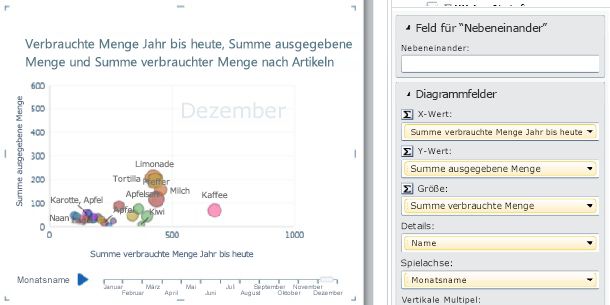

    Verfolgen von Daten im Laufe der Zeit
    Wenn Sie Änderungen an Daten über einen Zeitraum anzeigen möchten, können Sie eine Zeitdimension zu Punkt-und Blasendiagrammen mit einer "Wiedergabe"-Achse hinzufügen.
    • Wählen Sie das Blasen-oder Punkt (XY)-Diagramm aus, und ziehen Sie ein Feld mit Zeitwerten in das Feld wiedergabeachse .
    Dadurch wird die Schaltfläche "Wiedergabe" und die Zeitachse am unteren Rand des Diagramms hinzugefügt.
    Wenn Sie auf die Schaltfläche Wiedergabe klicken, werden die Blasen vergrößert und verkleinert, um anzuzeigen, wie sich die Werte basierend auf der wiedergabeachse ändern. Sie können an einem beliebigen Punkt anhalten, um die Daten detaillierter zu untersuchen. Wenn Sie auf eine Blase im Diagramm klicken können, können Sie deren Verlauf in dem Pfad sehen, dem die Blase im Laufe der Zeit gefolgt ist.
    Blasen- und Punkt (XY)-Diagramme in Power View e1ede0f7-1ff3-41c9-8052-274a0bf13171.jpg

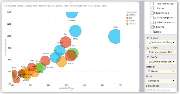

    Farbbasierte Kategorien für Streu-und Blasendiagramme
    Sie können ein Feld zum Feld Farbe für ein Punkt-oder Blasendiagramm hinzufügen und die Blasen oder Punkt Punkte entsprechend den unterschiedlichen Werten in diesem Feld unterschiedlich färben, wobei die Blasen Farben überschrieben werden. Wenn Sie beispielsweise das Feld Kategorie zu einem Blasendiagramm mit Lebensmitteln hinzufügen, werden die Blasen je nachdem, ob es sich um Obst, Gemüse, Brot oder Getränke handelt, verschiedene Farben zugewiesen.
    Blasen- und Punkt (XY)-Diagramme in Power View 4148bef5-e54f-48e3-ba19-b0d2c7017cb4.jpg
    Das Feld kann kein berechnetes Feld sein und darf nicht mehr als zwanzig Instanzen aufweisen.
    Hinweis:  Sie können in der Legende auf eine Farbe klicken, um alle Blasen für diese Farbe hervorzuheben, jedoch werden keine Ablaufverfolgungen für alle Blasen in dieser Farbe angezeigt. Sie müssen auf jede Blase einzeln klicken, um deren Ablaufverfolgung anzuzeigen. Sie können mehrere Blasen gleichzeitig auswählen, indem Sie Strg + Klick drücken.
