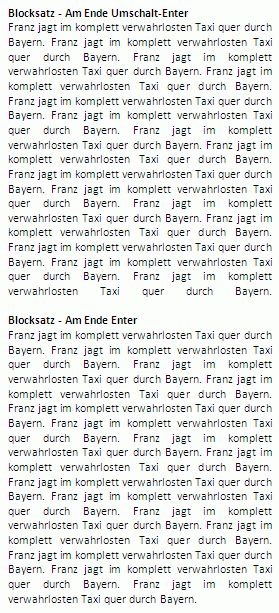

    einen Abschnittswechsel benötigt man in keinster Weise... Drück einfach Umschalt + Enter, dann wird die letzte Zeile auseinandergezogen - wie ich ja auch weiter oben schon geschrieben hatte...
    Normalerweise drückt man nur Enter, um einen neuen Absatz zu beginnen. Umschalt + Enter ist noch ein Relikt aus uralten DOS-Word-Zeiten, was man heute eigentlich fast überhaupt nicht mehr benötigt. Man kann es sich hier aber zunutze machen, um einen "erzwungenen Blocksatz" zu erhalten.. (siehe angehängte Grafik).

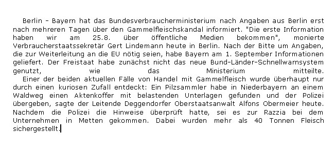

  6. Der Beweis
    Hier nun ein Schnappschuss der gewünschten Endsituation, die ich - wohlgemerkt ohne manuellen fortlaufenden Abschnittsumbruch - erreichen möchte.
    Nun?
    Grüße
  7. MeinerEimer Erfahrener User
    HI,
    das geht nur dann, wenn Du nach dem weichen Zeilenwechsel (Shift+Return) einen Tabulator einfügst.
    Da Du mit einem Einzug 1.Zeile arbeitest, sollte auch der Tabulator an diesen Einzug gesetzt werden.
    Weitere Hilfe kann ich leider nicht geben, da du ja die Wordversion nirgends nennst - ist das ein Geheimnis?
    MeinerEimer
    MeinerEimer, 5. September 2006
  8. Blocksatz auf letzter Absatzzeile ohne Abschnittsumbruch
    Heißen Dank!!
    Dieser Kniff hilft mir vorerst weiter! An die Tabstopps hatte ich gar nicht gedacht...
    Ich benutze Word 2003. Ich mache hieraus kein Geheimnis. Hatte es lediglich vergessen, anzugeben. Ich hoffe, mir als "Newbie" sei verziehen... ;-)
