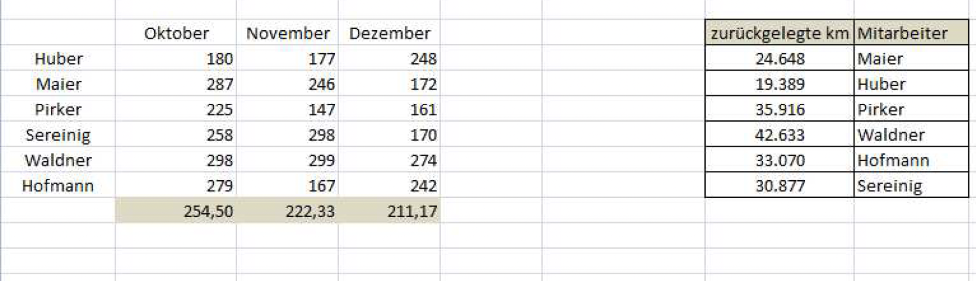

  1. Bräuchte Hilfe bei einer Aufgabenstellung
    Die Frage dazu wäre: Wann hat der Mitarbeiter mit den meisten Kilometern sein Umsatzstärkstes Monat ?
    Danke für die Hilfe komme Wirklich nicht Weiter.
    Wäre optimal wenn es mit INDEX,Vergleich gelöst werden würde

    weil?
    Warum keine Exceldatei sondern nur ein Bild?
    Welche Excel Version?
    Wie sehen deine Versuche aus?

  3. Hier ist die Excel Datei danke bin komplett ratlos
    eltricerdi28, 28. Juni 2023
    Wer sagt mit welchen Formeln das zu lösen ist?
    Das klingt nach Hausaufgaben....

    Moin
    =LET(
    a;MAX(G7:G12);
    b;XVERWEIS(a;G7:G12;H7:H12);
    c;XVERWEIS(b;A7:A12;B7:D12);
    d;MAX(c);
    e;XVERWEIS(d;c;B6:D6);
    e)

    Moin,
    sorry, aber ich kann in der Tabelle die benannten Daten nicht erkennen. Was sind gefahrene Kilometer, was ist Umsatz? Ansonsten ist das für Excel doch eine einfache Sortieraufgabe und gut. Als Sahnehäubchen noch eine bedingte Formatierung.
    Mitarbeiter | Monat | Umsatz | Kilometer
    Grüße
