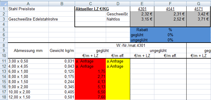

    ich habe hier eine Preisliste, welche ich in einer Excel Tabelle angelegt habe.
    Leider kenne ich mich mit Excel nicht so gut aus, um eine etwas komplexere Formel zu erstellen.
    Schaut euch den Screenshot an. Es geht um folgendes. Ich möchte einen Rabatt eingeben (blaue Felder), anschließend soll Excel bei €/m Felder (rot) den Rabatt abziehen, sprich Betrag -%. Wenn Bei Rabatt 0% oder keine Eingabe erfolgt, dann soll mit den Beträgen nichts passieren. Bei den Feldern (gelb) sollte im Prinzip folgendes passieren wenn ein Rabatt eingegeben wird: Beispiel: 1,75 €/m - 70% + (kg/m*2,32€) LZ (Zeile=E2).
    Soviel dazu. Das 2. Problem ist, ich möchte hinterher die Formel auf alle Abmessungen beziehen. Also von Zeile 11 bis 18, wobei die Liste noch nicht fertig ist, es kommen noch mehr Zeilen dazu. Wer kann mir hier helfen? Meine Kenntnisse reichen leider in keinster Weise dazu aus, ich weiß aber, dass es geht, da ich solch eine Tabelle woanders gesehen hab, leider hilft es mir nicht weiter, da dort mit versteckten Zeilen gearbeitet wird. :-D
    Ich hoffe ich hab es verständlich erklärt. Sonst fragt mich nochmal. Ich hänge auch die Excel Datei hier an, falls Ihr es mir basteln könnt.
    Vielen Dank schon mal.
    DotMatrix

    hier mal eine Formel für Deine gesamte Tabelle:
    Arbeitsblatt mit dem Namen 'Tabelle1'
     ABCDEFGHIJKLMN

    D13=C13*(1-SVERWEIS(C$9;$E$6:$F$7;2;0))+$B13*WVERWEIS(RECHTS(INDEX($8:$8;KÜRZEN((SPALTE()-2)/5;0)*4+3);4)*1;$E$1:$G$3;2;0)
    <table><tr><td>Diese Tabelle wurde mit Tab2Html (v2.4.1) erstellt. ©Gerd alias Bamberg</td></tr></table>[/parsehtml]
    Du kannst die Formel nach unten ziehen und nach rechts in die entsprechenden Spalten kopieren.
    Du willst wissen was die Formel macht? Die Formelauswertung (Extras, Formelüberwachung) zeigt es Dir.

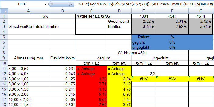

    vielen Dank schonmal für deine Hilfe. Fällt dir auch was ein, wie ich erreichen kann, dass bei C13 der Preis abzügl. Rabatt angezeigt wird, wenn eine Rabatteingabe erfolgt? Sprich, 1,75-70%=0,53 €.
    Die Zellen F2 und G2 sollen bei Bedarf, wenn nötig auch hineinbezogen werden. Es kommt halt darauf an, für welches Material der Rabatt gerade eingegeben werden soll. Wobei sich dann F2 auf die Spalte GHIJ8 bezieht und G2 auf KLMN8. Also immer W.Nr. bezogen.

  10. Also ich blick da nicht durch.
    Wo soll ich welche Zelle formatieren?
    A
    1 70%
    Zelle Format Wert
    A1 0% 0,7
    Bei Zelle A1? Da steht doch Preisliste drin?
    Ich kann dir nicht folgen.
    Wenn ich die Formel kopiere, dann kommt bei mir NV#
    DotMatrix, 5. April 2011
