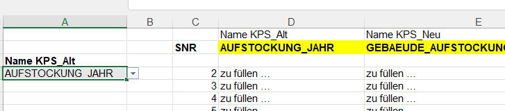

    ich bräuchte dringend Hilfe ... Es geht hier um einen halbautomatischen Datenabgleich. Wir haben hier ein Auswahlfeld, welches die Spaltenüberschriften des alten Systems enthält. Über eine Matching-Tabelle wird dem Feld des alten Systems die Bezeichnung des neuen System gegenüber gestellt. Das habe ich noch mit dem Sverweis hinbekommen. Jetzt sollen aber die Überschriften unter D2 bzw. E2 als Suchparameter dienen, um die darunter liegenden Zeilen mit den Werten aus den Zeilen der jeweiligen Spalte der entsprechenden Tabelle zu füllen...
    Datenabgleich von Alt- und Neusystem upload_2021-12-8_10-15-50.png Datenabgleich von Alt- und Neusystem upload_2021-12-8_10-15-50.png

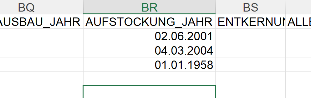

    Tabelle mit Inhalten: Die Tabelle KPS alt enthält in Zeile 1 die Spaltenüberschriften . Die werte darunter sollen in der ersten Tabelle einzeln aufgelistet werden. Kann mir hier irgendwer helfen .. Wenn es geht, ohne VBA? Vielen Dank Andreas
    afuckert, 8. Dezember 2021
    da nur ein Bild ohne Wunschergebnis hochgeladen wurde.
    Indirekt()
    Wverweis()
    steve1da, 8. Dezember 2021

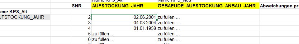

    so sollte die Spalte dann befüllt werden ..
    unter den Werten sollte dann nichts mehr stehen, nur noch leere Zeilen, sobald Excel keine Werte in der anderen Tabelle mehr findet
  4. steve1da Office Guru
    =WVERWEIS(I$9;Tabelle1!$BA$1:$BY$27;ZEILE(A2);0)
    Die Nullwerte bei leeren Rückgabezellen kannst du mit Zellformatierung ausblenden.
    0;-0;;@
  5. afuckert Neuer User
    Vielen Dank. Dann versuche ich das mal. .. Ich sehe allerdings nicht, dass die Überschrift in Tabelle 1 , Zelle D2 als Suchparameter dient?
  6. steve1da Office Guru
    Ah, sorry, bei mir ist das I$9. Einfach ändern.
  7. afuckert Neuer User
    Vielen Dank. Versuche ich dann gleich :-)
