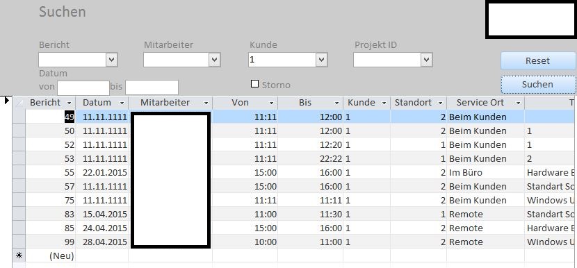

    Ich habe ein Suchformular (f_Suche) welche mir in einem Unterformular(t_Service_Unterformular) alle gefilterten Datensätze anzeigt.
    Das heißt ich kann mir alle Datensätze zum Beispiel nach Mitarbeiter, Kunde oder Datum Filtern lassen.
    Problem
    Nachdem ich meine gefilterten Datensätze in meinem Unterformular angezeigt bekomme, möchte ich diese markieren (es kann sein, dass trotz Filter nicht alle angezeigten Datensätze übernommen werden sollen) und in einen Report übertragen. Außerdem soll es einen Button geben der per Knopfdruck alle gefilterten Datensätze markiert.

  3. Hey CptChaos,
    wenn die Daten so Angezeigt werden, wie aktuell in meinem Unterformular dann ist das vollkommen okay.
    Dies dient nämlich nur zur visuellen Darstellung der Ergebnisse.
    Mein Problem ist nur gerade, dass ich recht frisch in Sachen Access bin und sehr froh darüber bin, dass meine Filterfunktion so funktioniert wie ich sie haben möchte. Ist dein vorgeschlagenes Vorhaben nur ein Austausch des Unterformluars?

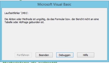

    So, das darstellen der Ergebnisse in dem Listenfeld funktioniert einwandfrei.
    Wie bekomme ich die Daten, die aktuell in dem Listenfeld angezeigt werden in den Bericht?
    Ich habe folgende, noch nicht funktionierenden Code:
    Wieso MUSS ich dem Bericht eine Datenherkunft zuweisen?

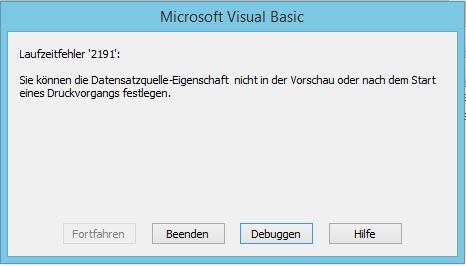

  11. Nein, eher so:
  12. Leider bekomme ich folgende Fehlermeldung:
    Ich habe zusätzlich noch versucht den Code in "Beim Öffnen" Ereignis rein zu packen. Dort wird er aber anscheinend ignoriert.
    dasschlumpf, 29. April 2015
