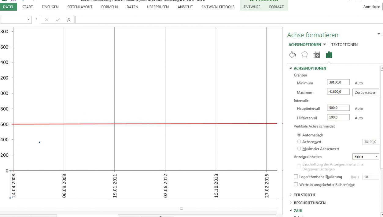

    ich habe folgendes Problem:
    ich habe in Excel ein Diagramm, bei welchem die x-Achse eine Datumsachse ist. Nun gehe ich über "Achse formatieren" und will die Grenzen so setzen, dass mir z.B. die Werte in den Monaten von 01.Februar 2013 bis 31.März 2013 angezeigt werden.
    Die Grenzen werden mir hier aber nicht als normales Datum angezeigt, sondern als Zahlen in diesem 1900er oder 1904er Datumsformat. Die Zellen, wo die Datume eingetragen sind auch als Datum formatiert.
    Guckt euch mal den Anhang an, dann sollte klar sein was ich meine (oben rechts unter Achsenoptionen die Grenzen).
    Wie kriege ich das hin, dass er mir hier normale Datumswerte anzeigt?

    das ist von Excel so gesteuert, daran kannst du nichts ändern. Das hängt damit zusammen, dass Excel bei 1900 beginnend eine fortlaufende Zahl für das Datum verwendet - das "richtige" Datum ist nur ein Format, welches Excel automatisch anzeigt, wenn du ein Datum in die Zelle schreibst. Lässt du dir das eingetragene Datum in der Zelle im Standardformat anzeigen, siehst du die Originalzahl, welche Excel verwendet um das betreffende Datum darzustellen.
    Bei Diagrammen läuft das etwas anders - in Abhängigkeit von der Excelversion wird als Min und/oder Max entweder ein Datum oder die Datumszahl angezeigt. Du kannst im Diagramm allerdings (zumindest ist das bei Office so) ein Datum eintragen, dann wandelt es Excel automatisch in die dem Datum zugrunde liegende Zahl um (oder eben nicht).
