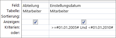

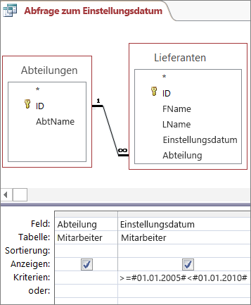

    In der oben gezeigten Abfrage funktionieren die Kriterien >=#01.01.2005#<#01.01.2010# nicht, da sie nicht gültig sind. Die Abfrage wird ausgeführt, doch sind die Ergebnisse wahrscheinlich falsch. Bei den Kriterien muss der "Und"-Operator zwischen den Datumsangaben eingefügt werden. Bei Eingabe der nachfolgend gezeigten Kriterien mit dem "Und"-Operator werden die erwarteten Ergebnisse erzielt.
