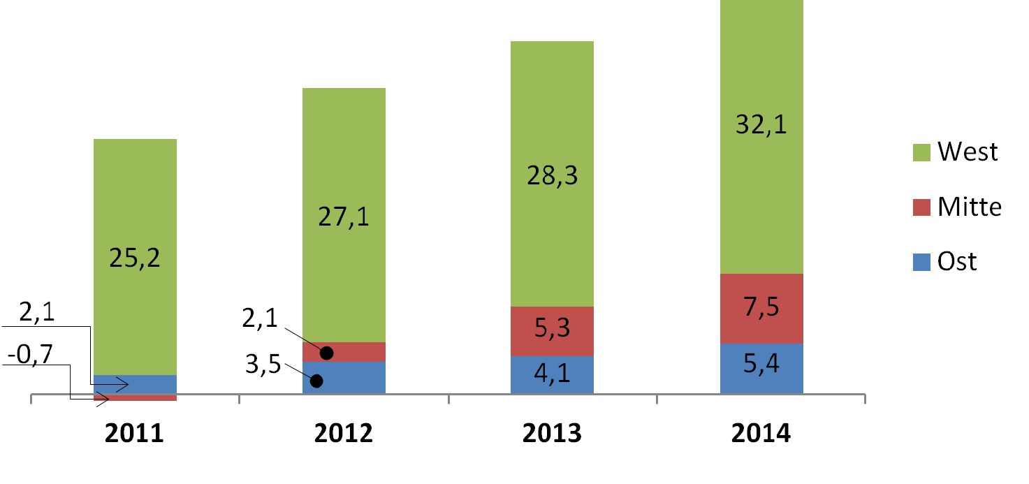

    Habe ein gestapeltes Balken-Diagramm in Excel 2010 erstellt, wobei die Datenbeschriftungen teilweise unlesbar sind. Gibt es eine Möglichkeit, kleine Rubriken etwa mit einer Führungslinie wie bei Kreisdiagrammen zu beschriften?
    Anbei ein Beispieldiagramm.
    Danke!
    lg alex26
    ob es eine automatisierte Lösung gibt, weiß ich nicht, ich würde das manuell lösen, indem ich die einzelnen Zahlen beiseite schiebe, Pfeile einfüge und das Format der Pfeile und Pfeilenden nach meinem Geschmack anpasse.
    Aber vielleicht weiß noch jemand eine elegantere Lösung.
    PS: ich glaube, dass es bei gruppierten Säulen möglich ist, die Beschriftung ausserhalb zu platzieren. Bei gestapelten Säulen habe ich das leider nicht gefunden.

    ja, so habe ich es mir vorgestellt - allerdings ohne viel manuell anzugreifen.
    Danke trotzdem.

    es gäbe eine Möglichkeit, per VBA-Code die Beschriftungslabel etwas nach links bzw. rechts zu versetzen, sodass sie einander nicht überdecken wenn z.B. ihr Wert < 10 ist. Dazu müsstest du folgenden Code ablaufen lassen:
    Sub LabelVerschieben()
        Dim chrDia As Chart
        Dim lngReihe As Integer
        Dim lngPunkt As Integer
        Dim arrWerte()
        Set chrDia = ActiveSheet.ChartObjects(1).Chart
        With chrDia
            For lngReihe = 1 To .SeriesCollection.Count
                With .SeriesCollection(lngReihe)
                   arrWerte() = .Values
                   For lngPunkt = 1 To .Points.Count
                      If arrWerte(lngPunkt) < 10 Then
                         If lngReihe Mod 2 = 0 Then
                           .Points(lngPunkt).DataLabel.Left = .Points(lngPunkt).DataLabel.Left - 10
                         Else
                           .Points(lngPunkt).DataLabel.Left = .Points(lngPunkt).DataLabel.Left + 10
                         End If
                      End If
                   Next lngPunkt
                End With
            Next lngReihe
        End With
        Set chrDia = Nothing
    Bis später,
    Karin
    Beverly, 23. Januar 2013

    danke für Deinen Lösungsvorschlag. Gibt es auch eine Lösung ohne VBA/Makro - habe nämlich außer ein paar simplen aufgezeichneten Makros noch keine Erfahrung.
    lg alex26

    wenn du - wie in deinem vorhergehenden Beitrag geschrieben - es "ohne manuell einzugreifen" lösen willst, dann bleibt dir nur VBA. Den Code dafür habe ich gepostet. Kopiere ihn in ein allgemeines Modul und führe das Makro dann aus.
    Bis später,
    Karin
