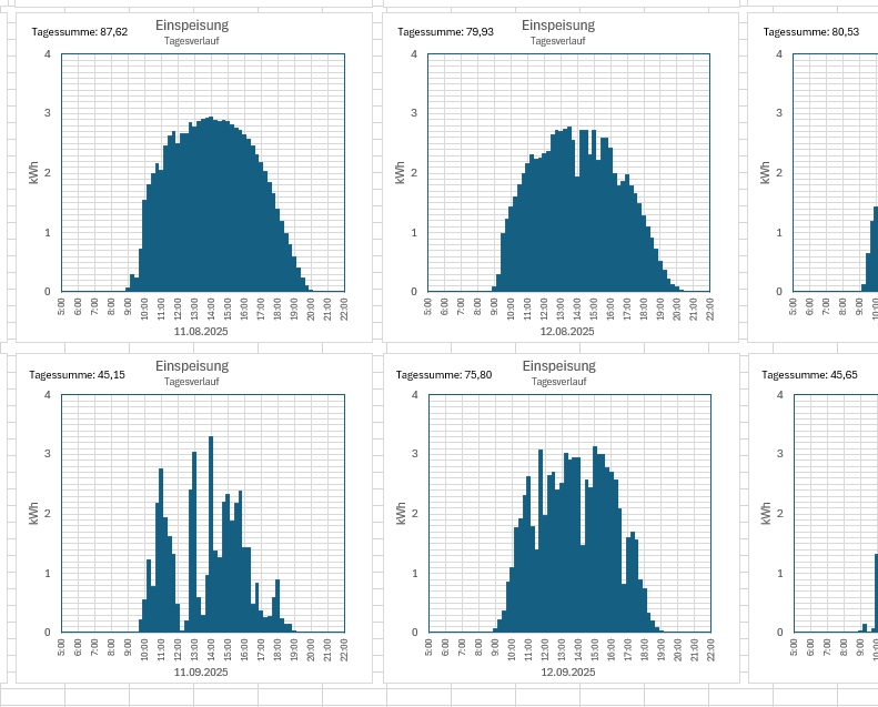

    Hallo, liebe Helfer,
    in dieser Form ordne ich Diagramme in einemTabellenblatt (bisher also nicht zellenorientiert) an. Wie man Objekte ausrichtet, weiß ich inzwischen, aber ich möchte - falls möglich - Diagramme unabhängig von Zellen positionieren, z.B. ein Diagramm kopieren und die Kopie um einen bestimmten Betrag rechts von der Quelle einfügen.
    Ich habe bisher keine Möglichkeit gefunden, eine Position quasi auf Pixelebene (oder einer anderen Skala) anzusteuern.
    Kann man das?

    Schaue Dir die Eigenschaften eines Shape-Objektes an.
    Da interessieren in diesem Zusammenhang
    • .Left
    • .Top
    • .Width
    • .Height
    Willst Du nun Shapes(2) 1/2 Zoll neben Shapes(1) auf gleicher Höhe platzieren, ginge dies ungefähr so:
    With Shapes(1)
      Shapes(2).Height = .Height
      Shapes(2).Left = .Left + .Width + 36
    End With
    Gruß Ralf

    Shapes waren mir bisher nicht geläufig. Ich habe mir in der Hilfe angesehen, wie man mit solchen Objekten arbeiten kann, aber es ist mir noch nicht klar, wie ich einzelne Diagramme in meinem Tabellenblatt einem Shape zuordnen kann (oder umgekehrt).
    Kannst du mir da bitte etwas Starthilfe geben?
    Oswald

    Ein Diagramm ist ein Shape!
    Da obiger Code VBA ist, solltest Du mal ein Makro aufzeichnen.
    Markiere das Diagramm und verschiebe es mit der Maus.
    Stoppe die Aufzeichnung und Du siehst weitere Eigenschaften des Objekts, nämlich z.B. .IncrementLeft
    RPP63_neu, 23. September 2025
