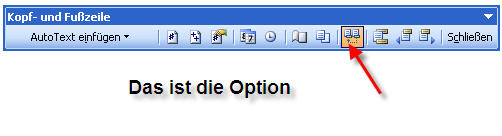

    Nach dem Einfügen der Kopfzeile muss ein Abschnittswechsel "Nächste Seite" eingefügt werden. Ein oder zwei Absatzmarken und dann den Abschnittswechsel einfügen. Einfügen / Manueller Umbruch "Abschnittsumbruch nächste Seite". Dann auf der entstandenen Seite die Kopfzeile wieder öffnen, das alte Bild entfernen und das neue einstellen. In der Symbolleiste Kopf-Fusszeile die Option "Verknüpfung zum vorherigen" deaktivieren und die Symbolleiste schließen. Jetzt wird auf allen folgenden Seiten des Dokuments nur noch die "neue" Kopfzeile angezeigt und nur auf der 1. Seite die nicht gewünschten Informationen. Ein Tipp: Speicher das Dokument als Vorlagedatei (xxx.dot) ab. Wenn jetzt jemand die Vorlage öffnet, entsteht sofort ein Dokument (xxx.doc).
