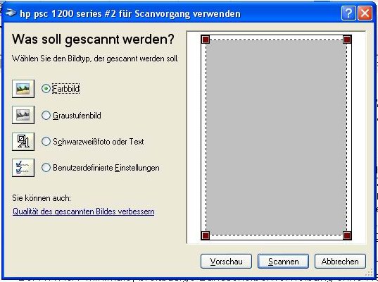

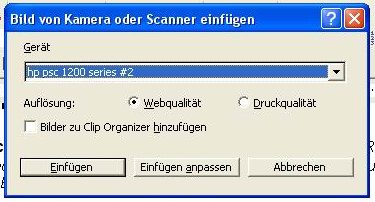

  4. Dokument Scannen verkürzen mit VBA/Macro (weniger Clicks)
    Scanfenster
    Hallo!
    Ich denke es handelt sich um eine gemeinsam von Office genutzte "Komponente" (Sagt man Modul dazu?), die bei Bedarf von Office installiert wird.
    Da man dort mehrere verschiedene Scanner auswählen kann und auch sonst nichts, wie eine Logo z.B., darauf hindeutet, kann es eigendlich nicht zum Scanner (HP) gehören.
    Ich versuch´ mal die Fester hier zu plazieren:
    pfeffer55, 11. Juni 2007
