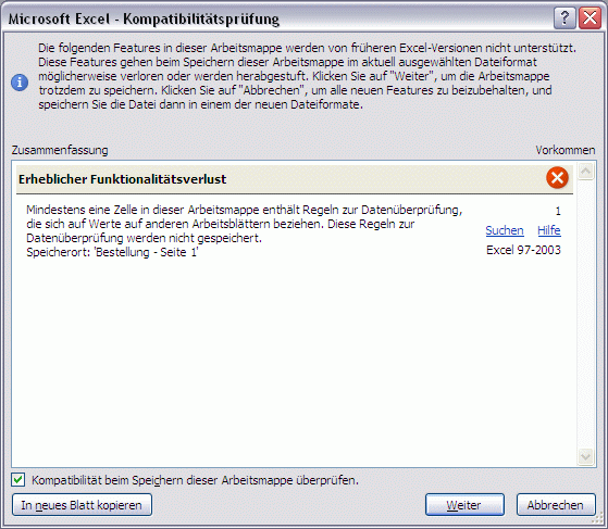

    Jetzt wollte ich das ganze abspeichern und bekomme dann erstmal diesen Fehler mit den erheblichen Funktionalitätsverlust. (siehe Anhang)

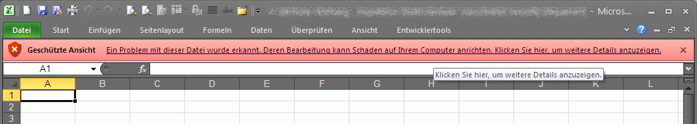

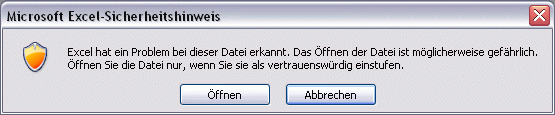

    Speicher ich das ganze dennoch ab und möchte es anschließend öffnen sind die Dropdown-menus verschwunden oder ich bekomme eine Fehlermeldung, dass die Datei womöglich dem PC gefährdet, wenn ich die Datei wieder öffnen möchte.

    *edit* habe nochmal 2 Bildern mit den Fehlermeldungen drangehangen.

    Das Hauptproblem was Du hier hast ist, dass Du ne Gültigkeitsprüfung verwendest, die in XL2003 nicht bekannt ist. Beim runterportieren in XL2003 wird Dir dieses als Fehler angezeigt.
    Daher erstelle sie in XL03 und bei Änderungen halt immer mit XL03 bearbeiten.
