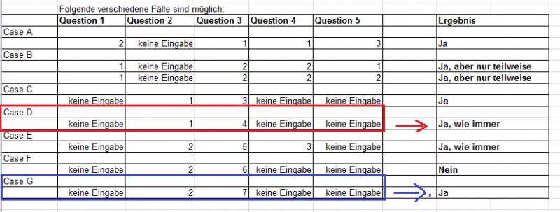

    Hallo ich habe ein Problem, was eigentlich gar nicht so kompliziert ist.
    Die Excel Datei enthält 3 Tabellenblätter. "Auswahl", "Questions" und "Bezug".
    Im Blatt "Auswahl" sind 5 Fragen, die beantwortet warden können.
    Im Blatt "Questions" stehen die Auswahlmöglichkeiten, die im Blatt "Auswahl" bei den Fragen im Kombinationsfeld ausgewählt werden können. (Bei Frage 1 zb. Haus(1) oder Wohnung (2) ).
    Je nachdem, welche Fragen ausgewählt werden, soll im Blatt "Auswahl" unten ein Ergebnis "JA", "JA, aber beachte.." oder "NEIN" ausgegeben werden.
    Ob JA, JA, aber beachte..., oder NEIN ausgegeben wird, hängt von der jeweiligen Frage ab.
    IM Tabellenblatt "Bezug" sind verschiedene Fälle aufgeführt. (CASE A bis CASE G).
    Bei Case A zb. steht, welche Nummern(es steht hinter jeder Auswahlmöglichkeit einer Frage eine Nummer zb. (1), (2), (5) dahinter) bei Frage 1-5 ausgewählt werden müssten, damit das Ergebnis (Zelle H) im Blatt "Bezug" im ersten Tabellenblatt "Auswahl" ausgegeben wird.
    Ein Ergebnis wird nur ausgegeben, wenn einer der Fälle eingetreten ist, ansonsten soll "Keine Übereinstimmung" als Ergebnis angezeigt werden.
    Ein User beantwortet die Fragen zb folgendermaßen:
    Bei Frage 1 wählt er "wohnung (2)",
    bei Frage 2 wählt er "keine Eingabe",
    bei Frage 3 wählt er "Gras im Garten(1)",
    bei Frage 4 wählt er "rasenmäher strom(1)",
    bei Frage 5 wählt er "keinen mäher(3)"
    Nun ist im Tabellenblatt "Bezug" aufgelistet, welche Auswahlmöglichkeiten getroffen werden, damit ein Fall eintritt und so das dazugehörige Ergebnis ausgegeben wird.
    Im Beispiel wurden ausgewählt:
    (2) -> keine Eingabe -> (1) -> (1)-> (3) was zu dem Ergebnis führt: "JA" (H5 Blatt "Bezug")
    Diese Auswahl entspricht dem Case A.
    Ich will nun wissen, was ich in Zelle "C33" im Blatt "Auswahl" schreiben muss, damit oben genanntes berücksichtigt wird und das entsprechende Ergebnis ausgegeben wird?
    Unter Berücksichtigung aller Fälle natürlich.
    =wenn(Frage1=Questions!A4, Frage2=Questions!A10, Frage 3=Questions!A23, Frage4=Questions!A30, Frage5=Questions!A40, dann gebe Questions!45 aus) + für Fall b, c, d,e,f + falls anders beantwortet, "keine Übereinstimmung" ausgeben)
    Es ist quasi nicht nur ein SVERWEIS, der automatisch etwas ausgibt, wenn ich was bestimmtes eingebe - die Bedingungen für die Fragen müssen erfüllt sein, damit etwas ausgegeben werden kann.
    Es gibt 5 Fragen und 7 Fälle.
    Wenn die Nummern wie auf der angehängten Datei bzw unter dem Reiter "Bezug" eintreten/die Fragen so beantwortet werden wie dargestellt, dann soll das der jeweilige Text unter Ergebnis in Zelle H ausgegeben werden.
    Zb Case D "keine Eingabe" "1", "4", "keine Eingabe", "keine Eingabe" -> Ja, wie immer soll ausgegeben werden.
    zB Case G "keine Eingabe" "2", "7", "keine Eingabe", "keine Eingabe" --> JA.
    Wird nun was anderes eingegeben, was nicht mit den Fällen abgedeckt ist, soll "keine Übereinstimmung" ausgegeben werden.
    Die Auswahl der Fragen muss immer gleich sein, wie in der angehängten Tabelle, damit das Ergebnis ausgegeben wird.
    Alles andere, abweichende, soll mit "keine Übereinstimmung" ausgegeben werden.
    Ich hoffe ich habe die Aufgabenstellung nicht zu kompliziert gestellt und ihr könnt mir weiterhelfen:)
