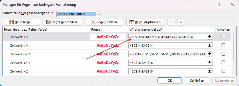

    in der Beispiel-Exceldatei habe ich in Zeile 18 innerhalb 'Bedingte Formatierung' angegeben, dass alle Werte mehr als 2 in rot dargestellt werden sollen.
    Wenn ich nun ein oder mehrere einzelne wenige Felder aus dieser Programmierung herausnehmen oder editieren möchte (so dass e18 und t18 keine Berücksichtigung finden sollen), habe ich diese Regel immer dupliziert und um die einzelnen Felder, für die eine andere Regel gelten soll, ausgespart.
    Gibt es in Excel nicht vielleicht einen Befehl, mit dem ich die bestehende Formel - also etwa mit dem Befehl "except" - erweitern kann?

    bei bedingter Formatierung, wird angewendet Zellen wählen.

  4. RPP63_neu
    RPP63_neu Erfahrener User
    Einzelne Felder bei 'Bedingte Formatierung' mit "außer (except)" programmieren
    Moin!
    Hajo meint dies:
    Einzelne Felder bei 'Bedingte Formatierung' mit "außer (except)" programmieren JNkx9X0.png
    Allerdings:
    Einen großen Gefallen tust Du Dir mit den ganzen fragmentierten Bereichen nicht!
    Man landet schnell in einem Komplexitätsproblem, wenn man es mit den bedFor (so wie Du) übertreibt.

  9. steve1da Office Guru
    hab mir deine Datei nicht angeschaut aber du kannst in der Formel in der bedingten Formatierung als UND Bedingung mit aufnehmen das Spalte() <>5 und Spalte()<>20 ist.

  13. steve1da Office Guru
    Da passt ja überhaupt nichts zu meinem Vorschlag.
    Ich hab grad kein excel zur Hand daher rein von der Beschreibung her.
    Als Formel in der bedingten Formatierung (NICHT beiwird angewendet auf!)
    =Und(C18>2;Spalte()<>5;Spalte()<>20)
    Ungetestet da wie gesagt kein excel zur Hand.

  15. HKindler
    HKindler Erfahrener User
    wenn ich einzelne Bereiche aus einer Bed.Form ausschließen will, dann mache ich dafür eine eigene Regel. Um z.B. E18 und T18 auszuschließen, erstelle ich eine Regel mit
    Wird angewendet auf: $E$18;$T$18
    Formel: =WAHR
    Format: keines
    Haken bei "Anhalten"
    Und dann folg die Bed.Form für den Rest der Zeile 18.
    Wichtig: die Regel für die Zellen ohne Format muss vor (oberhalb) der allgemeinen Regel stehen und der Haken bei "Anhalten" muss gesetzt sein.
