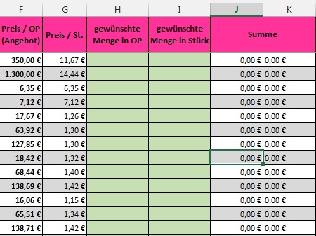

    In meiner Tabelle biete ich Kunden verschiedene Packungsgrößen an. In der Angebotsdatei kann der Kunde die gewünschte Menge entweder in Stück oder in Packungseinheiten angeben. Jetzt könnte der Fall eintreffen, dass der Kunde 10x eine 30er Packung haben möchte. Er könnte also entweder 300 Stück oder 10 Packungseinheiten eintragen. Aber es wäre aktuell noch möglich, dass er beides einträgt, also 300 Stück und zusätzlich, dass er diese 300 Stück in 10 Packungen haben möchte. Meine Tabelle würde dann beides berechnen und summieren, sodass ich auf 300 Stück + 10 Packungen kommen würde.
    Den Anhang 9986 betrachten Entweder Oder (wenn das eine berechnet wird soll das andere 0 bleiben) excelhelp.jpg
    Ich bräuchte eine Formel, in der sich dies ausschließt. Also: Sollte der Wert in H>=1 sein, darf I nicht mehr eingetragen werden. Und natürlich anders herum (wenn I>=1, darf H nur 0 betragen)
    Gibt es hierfür eine Möglichkeit? (und falls ja, wäre es natürlich sinnvoll, diese Sperre mit einem kleinen Text zu erklären. (also, wenn Kunde in H 300 einträgt und in I was eintragen möchte, soll erscheinen: "entweder tragen sie I ein oder H")

    dies geht über DATEN-GÜLTIGKEIT. Auch die Fehlermeldung kann man dort gleich mit reinpacken.
    Arbeitsblatt mit dem Namen 'Tabelle1'
    HI
    110
    ZelleGültigkeitstypOperatorWert1Wert2
    H1Benutzerdefiniert =I1=""
    I1Benutzerdefiniert =H1=""

    Hallo Silex. Megageil, dankeschön!!! Hat geklappt, wunderbar. Vielen Dank!
