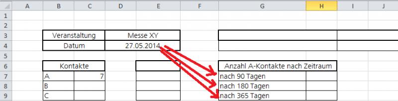

    ich habe aus dem Screenshot alle für diese Funktion irrelevanten Felder entfernt. H7,H8,H9 sollen von der bearbeitenden Person nach den gegebenen Zeiträumen ausgefüllt werden. Hierzu möchte ich das eingegebene Datum als Startzeitpunkt hernehmen. Auf einem Übersichtsblatt über alle Messen, es gibt mehrere Messen und dadurch auch mehrere, gleich aufgebaute Arbeitsblätter, soll dann zu den gegebenen Zeiträumen bei den einzelnen Messen eine Erinnerung an das Ausfüllen der Felder gegeben werden. Erinnerungsfunktion nach Datum xls.jpg

    ein Bild ist nicht sinnvoll, da man dort weder Formatierungen noch sonst irgendwas genaues erkennt. Somit wäre eine richtige Bsp.-Datei besser.
    Zu mal ich Deinen Willen immer noch nicht verstanden habe.
    Wann soll welches Feld bunt werden?

  5. Exl121150 Erfahrener User
    ich habe Dir in der beiliegenden Excel-Datei in den Zellen G7, G8 und G9 eine bedingte Formatierung eingebaut, die diese Zellen einfärbt, sobald der Zeitraum, bezogen auf Zelle D4, überschritten ist.
    Exl121150, 28. Mai 2014
