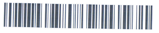

    mit dem Addin http://www.activebarcode.de/howto/excel2010.html ist es möglich in Excel Barcodes zu erstellen. In meinem Fall explizit der Code 128.
    Ich habe vor einiger Zeit bereits einen Barcode erstellt wie ich ihn benötige doch leider ist diese Seite nun offline. Im Anhang befindet sich ein Beispiel von damals. Wenn ich diesen Code nun in das Wordpad einscanne bekomme ich folgendes Ergebnis:
    9999 >TAB<0987654>ENTER<
    Schreibe den Wert "9999" in einen Bereich...betätige dann die Taste TAB...schreibe den Wert "0987654"...betätige dann die Taste ENTER
    Erstelle ich in Excel nun einen vergleichbaren Code so bekomme ich als
    Ausgabe nur 099990987654...also ohne befehle.
    Wenn ich einen Code einscanne soll dieser zwischen der Ausgabe der Werte tastaturbefehle (TAB + ENTER) ausführen.
    Mit http://www.onlinebarcodereader.com/ kann der angehängte Stichcode ausgelesen werden.
    Das habe ich dazu im Netz gefunden:
    Steuerzeichen im Code 128, EAN-128, GS1-128, UCC-128
    Wie kann ich Steuerzeichen wie z.B. ein TAB oder CR (Enter) verwenden?
    Code 128 unterstützt diese Steuercodes direkt über deren ASCII Wert. Der ASCII Wert für TAB ist 9 und für das Enter (CR) 13. Hier ein Beispiel für die Anwendung eines TAB über VBA in Word, Excel oder Access:
    Barcode1.Text = "10002" + Chr(9) + "30004"
