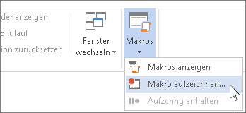

    1. Klicken Sie auf Ansicht > Makros > Makro aufzeichnen.

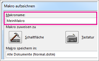

    2. Geben Sie einen Namen für das Makro ein.
      Erstellen oder Ausführen eines Makros 0c45ea13-855d-4a5f-ae1d-3fea421cd1fb.png

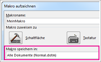

    3. Wenn Sie dieses Makro in neu erstellten Dokumenten verwenden möchten, vergewissern Sie sich, dass im Feld Makro speichern in der Wert Alle Dokumente (Normal.dotm) angezeigt wird.
      Erstellen oder Ausführen eines Makros ef455959-01b7-4300-9a2c-2b766ab6261e.png

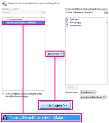

    5. Klicken Sie auf das neue Makro (das ähnlich wie "Normal.NeueMakros.<Name_des_Makros> heißt). Klicken Sie dann auf Hinzufügen.
      Erstellen oder Ausführen eines Makros 9e1ac1e2-a59c-4ae5-aee6-87ac850c799b.png

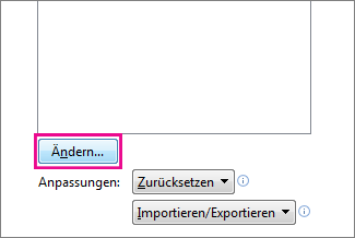

    6. Klicken Sie auf Ändern.
      Erstellen oder Ausführen eines Makros f920febe-7876-400d-81cc-a37c9b166105.png

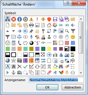

    7. Wählen Sie ein Schaltflächensymbol aus, geben Sie den gewünschten Namen ein, und klicken Sie zweimal auf OK.

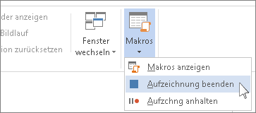

    9. Um die Aufzeichnung zu beenden, klicken Sie auf Ansicht > Makros > Aufzeichnung beenden.

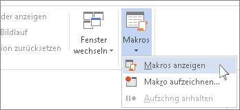

    1. Klicken Sie auf Ansicht > Makros > Makros anzeigen.

    2. Klicken Sie auf Ansicht > Makros > Makros anzeigen.

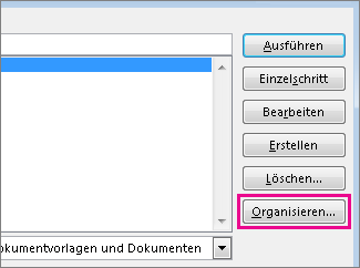

    3. Klicken Sie auf Organisieren.
      Erstellen oder Ausführen eines Makros 9bed7c0e-ea44-41e9-9846-9b8b1345149b.png
    4. Klicken Sie auf das Makro, das Sie der Vorlage "Normal.dotm" hinzufügen möchten, und klicken Sie auf Kopieren.

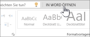

    Wenn Sie über Word verfügen, klicken Sie auf In Word öffnen, um Ihr Dokument in Word zu öffnen.
