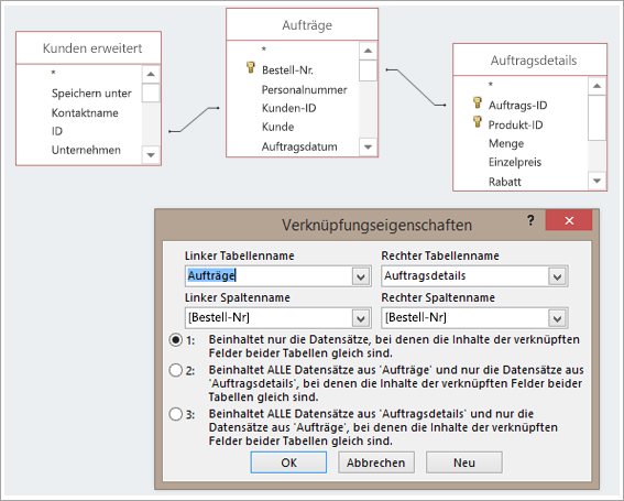

    Im Dialogfeld Verknüpfungseigenschaften wird beschrieben, was bei den verschiedenen Verknüpfungstypen angezeigt wird:
    Erstellen von Abfragen mit äußeren Verknüpfungen d00059f6-c156-48db-9bde-eba92ff6000b.png
    Angenommen, dass Sie eine Abfrage erstellt haben, um zu zeigen, welche Produkte Ihre Kunden gekauft haben. Ihre Ausgabefelder lauten "Produktname", "Auftrags-ID" und "Menge".
    1. Innere Verknüpfung. Enthält nur Zeilen (Datensätze), in denen die verknüpften Felder aus beiden Tabellen gleich sind – z. B. nur die Produkte, denen Aufträge zugeordnet sind.
    2. Linke äußere Verknüpfung. Enthält alle Datensätze aus der Tabelle unter Linker Tabellenname und nur die Datensätze aus der Tabelle unter "Rechter Tabellenname", in denen die verknüpften Felder gleich sind – z. B. alle Aufträge, aber nur die Mengen und Produkt-IDs für die Aufträge, denen Produkte zugeordnet sind.
    3. Rechte äußere Verknüpfung Schließen Sie alle Datensätze aus der Tabelle unter dem Namen der richtigen Tabelle und nur die Datensätze aus der Tabelle unter dem Namen der linken Tabelle ein, in der die verknüpften Felder gleich sind, beispielsweise alle Produkte, auch wenn keine Bestellungen vorhanden sind, wobei leere Werte in den Feldern Auftrags-ID und Menge angezeigt werden.
    Wie Sie anhand dieser Beispiele feststellen können, ist es wichtig zu wissen, welche Tabelle sich auf der linken Seite befindet und welche sich auf der rechten Seite befindet, was sich tatsächlich von der Anordnung der Tabellen im Abfragefenster unterscheiden kann. Wenn Sie wissen möchten, welche Daten aus Ihrer Abfrage abgerufen werden, lesen Sie den Text im Dialogfeld Verknüpfungseigenschaften sorgfältig durch.

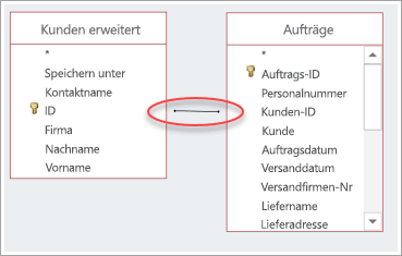

    2. Hinzufügen einer Verknüpfung
    • Wenn keine Beziehung zwischen den Quellen angezeigt wird, fügen Sie eine Verknüpfung hinzu. Ziehen Sie aus dem Feld, das in einer Datenquelle angezeigt werden soll, in das entsprechende Feld in einer anderen Datenquelle. Die Tabelle, aus der Sie ziehen, ist die Tabelle, die auf der linken Seite im Dialogfeld "Verknüpfungseigenschaften" angezeigt wird. Access erstellt standardmäßig eine innere Verknüpfung. Wenn Sie eine äußere Verknüpfung benötigen, ändern Sie den Typ.

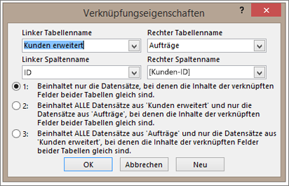

    3. Ändern einer Verknüpfung
    1. Doppelklicken Sie auf die Linie, die die zu ändernde Verknüpfung darstellt.
    2. Wählen Sie im Dialogfeld Verknüpfungseigenschaften die zweite oder dritte Option aus, um eine äußere Verknüpfung zu erstellen. Wählen Sie dann OK aus.
      Achten Sie besonders darauf, welches die Basistabelle ist – die Tabelle, aus der alle Datensätze angezeigt werden.
