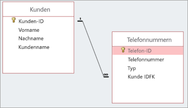

    1. Wählen Sie Datenbanktools > Beziehungen aus.
    2. Wählen Sie die Beziehungslinie zwischen den beiden Tabellen aus.
      Erstellen von Beziehungen mit dem Nachschlage-Assistenten 7038c1ee-e8e0-4104-9538-8d1e753dd8b6.png
    3. Wählen Sie Entwurf > Beziehungen bearbeiten aus.
    4. Nehmen Sie im Dialogfeld Beziehungen bearbeiten die gewünschten Änderungen vor, und wählen Sie OK aus.
