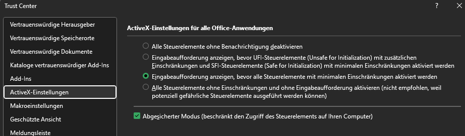

    Ich bin nach langer Zeit mal wieder dabei, ein Problem mit einem (ActiveX)-Kombinationsfeld zu lösen.
    Das Feld ist für mich zurzeit nicht nutzbnar, weil das Register Steuerung nach Rechtsklick auf die Kombo-Box nicht vorhanden ist. Den Entwurfsmodus habe ich eingeschaltet.
    Ich würde mich freuen, wenn jemandem dieses Problem bekannt ist und mir helfen kann.

    Nachtrag:
    Im Trust Center habe ich die Option "Alle Steuerelemente ohne Einschränkungen ... aktivieren" eingeschaltet.

    MS verabschiedet sich aus Sicherheitsgründen von ActiveX.
    Gehe mal ins Trustcenter, da gibt es Einstellungen:
    RPP63_neu, 9. November 2025

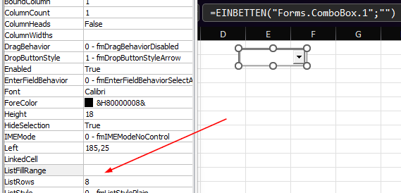

    Ich bin mir gar nicht mal sicher, ob es "Steuerung" bei ActiveX früher gab.
    Im CB-Forum schreibt er ja, dass es ihn um den "Füllbereich" geht.
    Dieser war schon immer in den Eigenschaften der ComboBox unter ListFillRange vorhanden.
