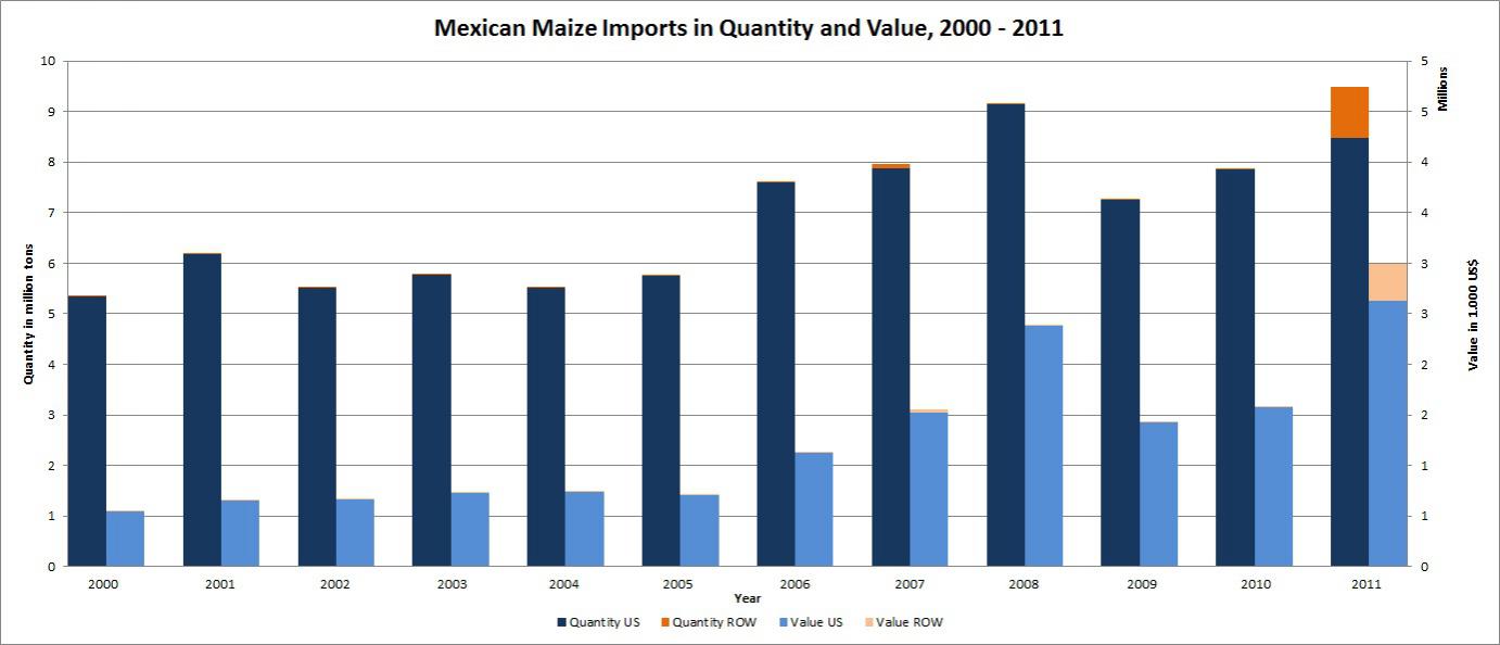

    Ich verwende ein Säulendiagramm. Dabei habe ich ein wenig getrickst um pro Jahr zwei Säulen angeben zu können. Die X-Achsenbeschriftung ist manuell mit einer Textbox eingefügt, da sonst die Jahreszahlen nicht mittig, sondern nur unter der jeweils linken Säule stehen.
    Mir geht es um die Scalierung der Y-Achse.
    Das gleiche Problem besteht auch bei einem anderen Diagramm, das ich gerne in Millionen skalieren würde. Allerdings reicht die Skala nur von 0 bis 800.000, das heißt ich hätte gern, dass Excel daraus 0 bis 0,8 Millionen macht.
    Hier ein Bild von der Graphik:

    Genau dort liegt mein Problem. Ich verwende Excel 2010 und rufe dieses Menue auf dem selben Weg auf. Wenn ich unter "Anzeigeeinheit" Millionen angebe, werden jedoch nur ganze Zahlen und keine Dezmalzahlen angegeben. Werte wie 0.5 oder 1.5 Millionen werden gerundet.
    Hier das Ergebnis:
    Wie kann ich Excel erklären, dass es bei der Skalierung Dezimalzahlen und keine ganzen Zahlen verwenden soll?

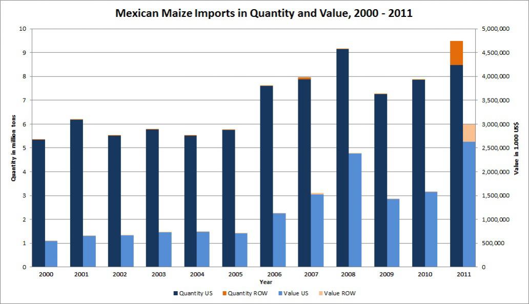

    Ich habs jetzt hinbekommen, allerdings indem ich ein komplett neues Diagramme erstellt habe. Die Werte in der Tabelle waren je in 1,000 US$ angegeben. Vielleicht hatte Excel damit Probleme.
    Also ich kombiniere 2 verschiedene Diagramme. Ich habe pro Jahr zwei Säulen, die jeweils wieder in zwei Gruppen (stacked columns) unterteilt sind. Dieses Art von Diagramm gibt es nicht als Vorlage bei Excel. Daher habe ich die Werte der ersten gestapelten Säule in eine Zeile und die der Zweiten in die Zeile darunter aber versetzt geschrieben. Zwischen jedem Jahr habe ich eine Leerzeile eingefügt und dann den Abstand zwischen den Säulen auf Null gestellt. Im Anhang ein Beispiel zur Vorgehensweise. Hier wird deutlich, dass die Jahreszahlen nur unter einem der beiden Balken und nicht mittig unter jeweils beiden Ballken stehen.
    Das ist nicht die eleganteste Lösung aber es funktioniert. Wenn du einen Tipp hast wie das eleganter und ohne manuelles Textfeld fuktioniert bin ich dir sehr dankbar!
    Just11111, 4. Dezember 2014
  10. Beverly
    Beverly Erfahrener User
    Excel bietet viele Formatierungsmöglichkeiten, man muss sie nur entsprechend nutzen :)
    Formatiere die Zellen mit den Jahresangaben als Text (was ja bei einem Rubrikendiagramm möglich ist) und füge nach der letzten Zahl entsprechend viele Leerzeichen ein, sodass die Beschriftung nach links versetzt wird (ich habe das mal für das Jahr 2000 ausgeführt).
    Bis später,
    Karin
