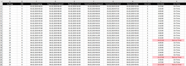

    PS: Was den Beitrag anbelangt, hier noch ein Bild von der Tabelle, so wie sie aktuell aussieht. Vermutlich brauche ich Spalte D bis G nicht, wenn es so klappen würde.
